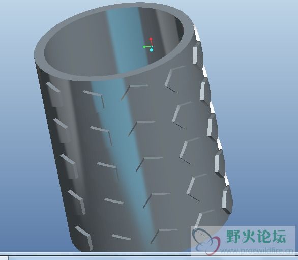

怎么样才能让五方形在折弯的里面呢?

发表于 2014-3-29 10:35 | 显示全部楼层
详细说下!?我有个方法就是用面组剪切实体化,你试试

发表于 2014-3-29 11:07 | 显示全部楼层
这样么

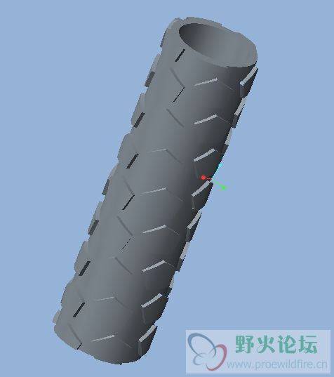

发表于 2014-3-29 11:21 | 显示全部楼层
可以先在平面上阵列好,然后用环形折弯。

 楼主| 发表于 2014-3-29 11:40 | 显示全部楼层
不是这样子,我想要的是五方形在圆管的内侧,其实就是想问,环形折弯可不可以选择折弯的方向

发表于 2014-3-29 11:54 | 显示全部楼层
可以的
这个意思吧
 楼主| 发表于 2014-3-29 11:57 | 显示全部楼层
是这样,怎么做呢?

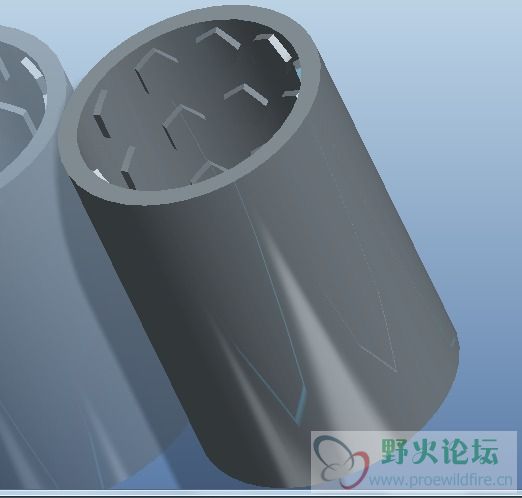

你看看这个能打开么

发表于 2014-3-29 12:11 | 显示全部楼层
实体折弯方向我就不知道了,但要这个在里面还是单的,

发表于 2014-3-29 12:32 | 显示全部楼层
这个是用面折弯成形的么?
