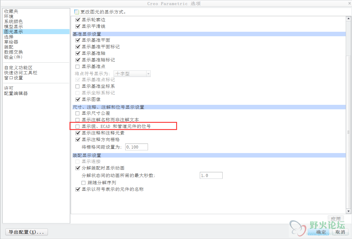

[求助] 装配体里有注释怎么去掉

发表于 2015-6-9 12:57 | 显示全部楼层
楼主我也遇到这样问题,我的注释更多,密密麻麻,把正图都埋进去了,请问你解决了这个问题么

发表于 2015-6-9 20:09 | 显示全部楼层
这个问题我也遇到过,通过论坛里的高手指点后解决了,和你分享一下。
在选项中有一个项勾掉就好了。

发表于 2015-7-2 16:35 | 显示全部楼层
关闭右上方“注释元素显示”工具按钮即可。

发表于 2015-8-18 15:52 | 显示全部楼层
我也是这么解决的。
