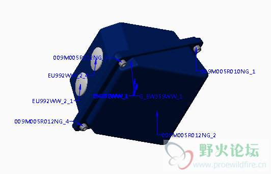

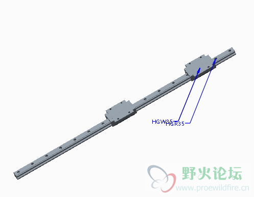

我从米思米里调用了个零件 用CREO打开后里面零件都注释了 怎么去掉啊,求大神告知

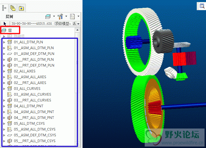

建议楼主去【层】里删除
 楼主| 发表于 2014-3-28 18:25 | 显示全部楼层
怎么删除呢 我这都没有层啊 是调用的零件  全是这样的 好难搞 pro-e的时候都不会有

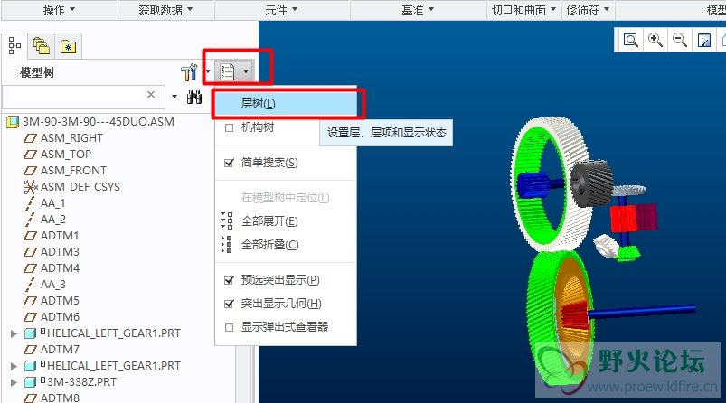

1.gif 范例如图,仔细查找蓝色区域的对应注释【层】,【隐藏】并【保存状态】或直接删除该注释【层】即可

多谢,但我这个是调出来的并不是自己画的 层只有1层。。。被这个东西纠结了一下午 唉

上传个Prt试试,楼主可以自己【新建层】,然后将该注释放到【新建层】里,然后再【隐藏】并【保存状态】
