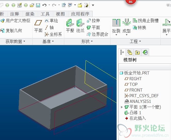

[求助] creo2.0钣金折弯问题!

把钣金模块几种折弯方式看下,你就清楚了

先画个盒子,然后抽壳到钣金

先实体建模,再抽壳转钣金正解。说实话,PROE的钣金命令没有SOLIDWORKS好用

这样一步是不是更好?方法:选边时按住shift键,点选四条边。OK

应该是按着shift吧

你可以直接画出短边的 长边的用平整壁
