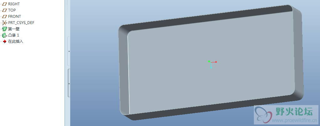

大家好!
     小弟刚接触creo不久!有个问题请教下各位,CREO画钣金盒子的时候,先画好一个平板,怎样在平板上一次折出四周的边吗?像图中一样?
折弯
折弯

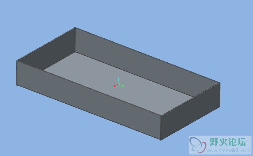

发表于 2014-3-24 16:07 | 显示全部楼层
画一块底板,在四边添加平整壁。
119
146
发表于 2014-3-24 18:03 | 显示全部楼层
一次性做不出啊!要不你在四个角上加个小圆角用法兰壁?

可以在四角拉伸出四个缺口 在用平整命令  最后可以用延伸壁不补上四角
发表于 2014-4-2 11:36 | 显示全部楼层
抽壳转钣金呀

可以直接用法兰来做啊,首先你把平板按着CTRL把边上四条线都选择了,直接按法兰就可以做出来啊
