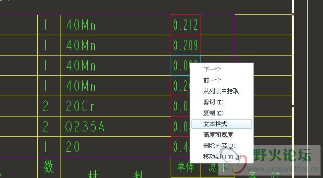

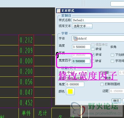

[求助] 明细表文字溢出~有没有让文字自动适应表格的方法

 楼主| 发表于 2014-3-23 19:03 | 显示全部楼层
呵呵,明细表是规定好的,列宽不是可以随便改的~
不过,还是谢谢您~

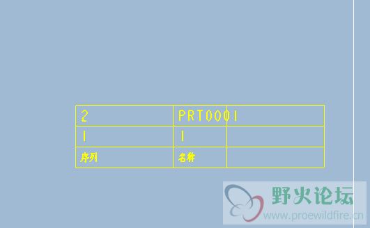

发表于 2014-3-23 19:04 | 显示全部楼层
你不是要的让图框适应文字的大小吗???
第二种你自己手动选择文框然后输入一个文框的大小就可以了

发表于 2014-3-23 19:10 | 显示全部楼层
这个是可以的,我给你示范一下

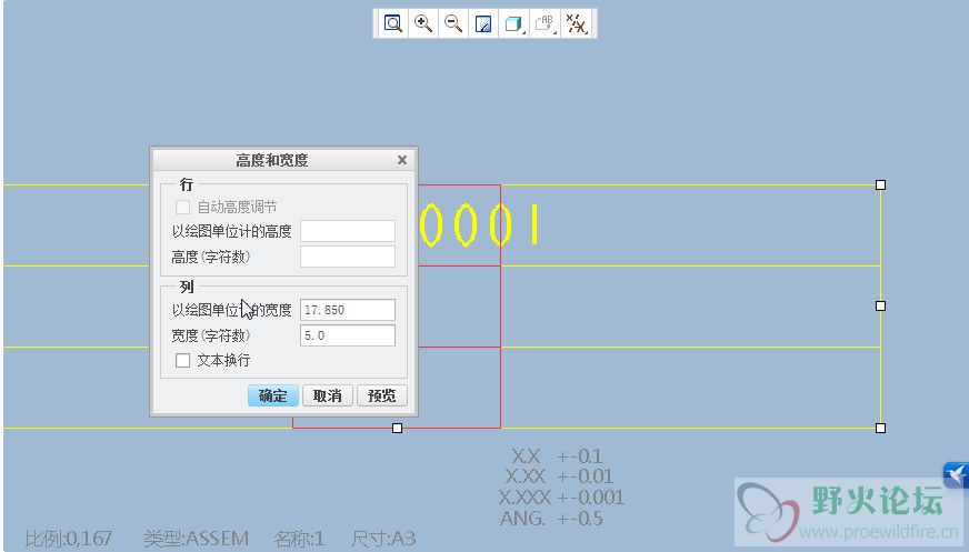

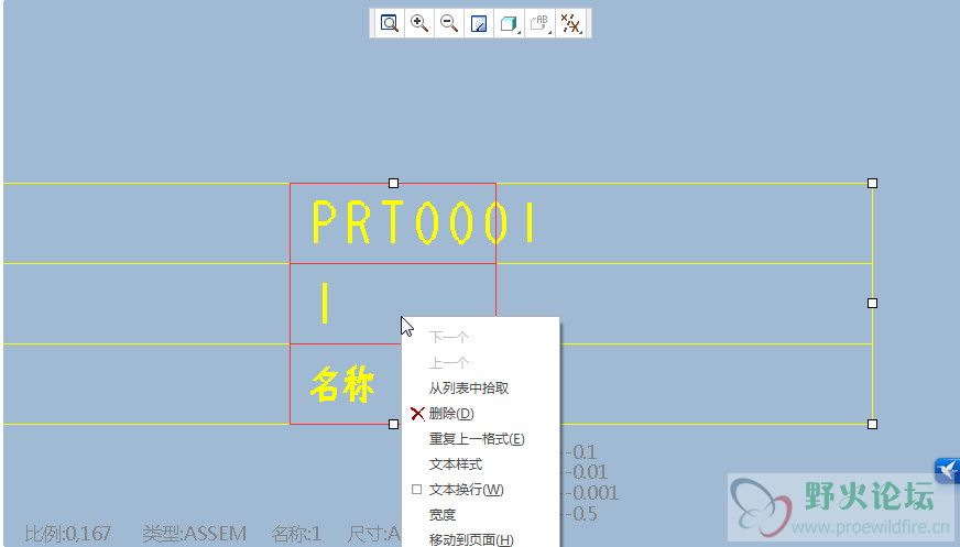

发表于 2014-3-23 19:14 | 显示全部楼层
像这种,你先在过滤器中把过滤器选成
然后再在表中放在要改的那一列右击,
选择宽度,在输入宽度的值即可

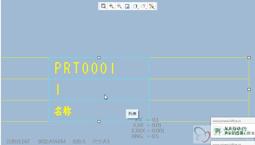

发表于 2014-3-23 19:15 | 显示全部楼层
改过后的不就可以了!!!
ok

发表于 2014-3-23 19:16 | 显示全部楼层
这样该可以了???
能达到你的要求吗

 楼主| 发表于 2014-3-23 19:22 | 显示全部楼层
盼盼0000011 发表于 2014-3-23 19:14
像这种,你先在过滤器中把过滤器选成
然后再在表中放在要改的那一列右击,
选择宽度,在输入宽度的值即可
谢谢您,辛苦了~~~
其实您这种方法估计跟我直接修改文本样式是一样的结果,但达不到自动适应单元格的目的,需手动调节。

 楼主| 发表于 2014-3-23 19:24 | 显示全部楼层
盼盼0000011 发表于 2014-3-23 19:16
这样该可以了???
能达到你的要求吗
目测,您还是改的单元格宽度~~~
