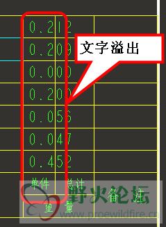

明细表的文字长了,咋办?????
不想用手动改变文字大小改变列宽的方法解决~
有没有让文字自动适应表格的方法??????
就像清华天河明细表那样,自动改变字宽,自动适应单元格~~~

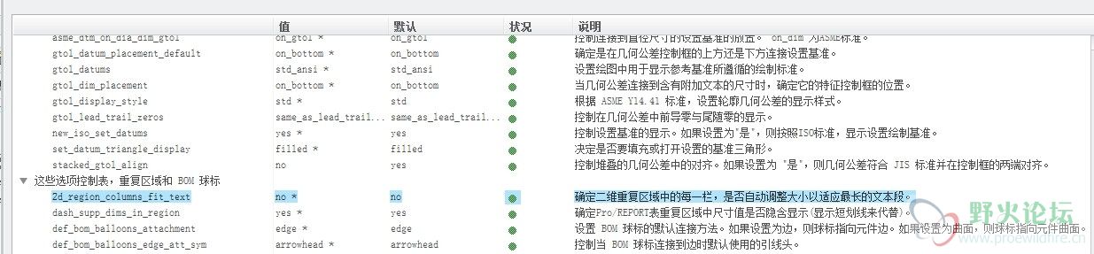

发表于 2014-3-23 18:54 | 显示全部楼层
有两种方法供参考:
第一种:在config文件中加入一句:2d_region_columns_fit_text yes即可
101
118
 楼主| 发表于 2014-3-23 18:58 | 显示全部楼层
2d_region_columns_fit_text是重新调整二维重复区域中每个栏框的宽度,以容纳最长的文字~
不能达到我的目的,毕竟明细表是规定好的,我不好改变栏宽~

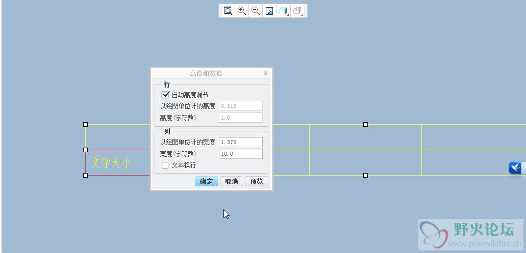

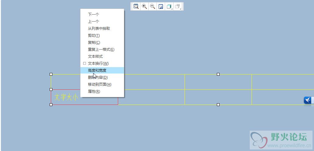

发表于 2014-3-23 18:59 | 显示全部楼层
第二种方法 4.jpg 中选择列,然后再在 5.jpg 把对话框中的宽度修改即可。
323
346
发表于 2014-3-23 19:00 | 显示全部楼层
修改宽度的大小

 楼主| 发表于 2014-3-23 19:01 | 显示全部楼层
盼盼0000011 发表于 2014-3-23 18:54
有两种方法供参考:
不行的,2d_region_columns_fit_text是调栏框的宽度,以容纳最长的文字,而不是文字自动适应单元格~
