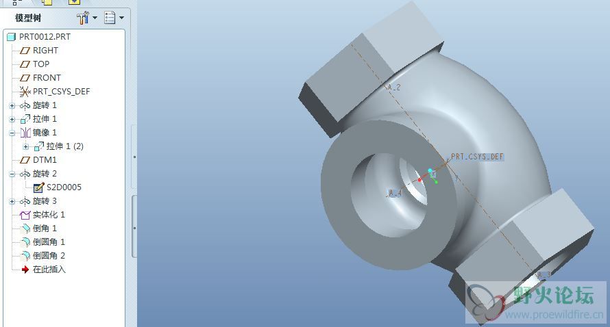

[求助] 为什么我抽壳变成这样啊

可以直接用旋转来造型啊,比较简单了,至于旋转后减去胖圆柱的材料,我重新做了一个旋转面来剪掉的。

你的特征没有连接好吧
