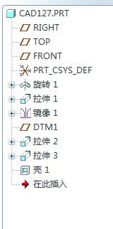

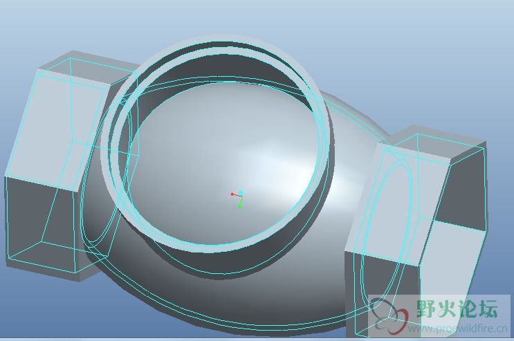

如题

发表于 2014-3-21 12:59 | 显示全部楼层
根据图片推测,在抽壳前就已经将正面圆柱做成了薄壁

 楼主| 发表于 2014-3-21 13:09 | 显示全部楼层
恩,我看了一下,是的啊,怎么办呢
发表于 2014-3-21 13:12 | 显示全部楼层
把镜像和抽壳中间的2个特征,不要做成薄壁的就可以了

发表于 2014-3-21 14:55 | 显示全部楼层
抽了以后再拉伸……
