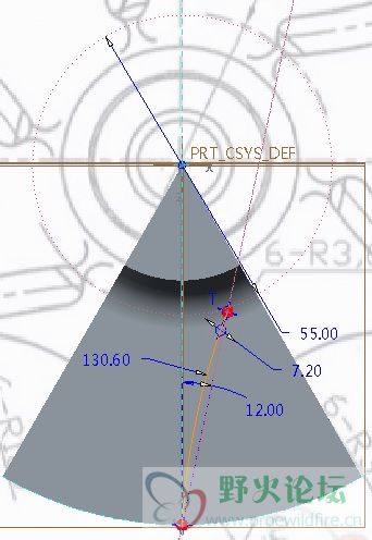

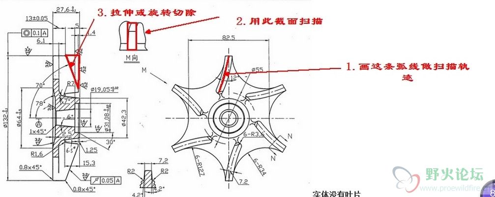

辽工小牧 发表于 2014-3-21 20:33
图上的那个134.20和130.60是什么尺寸,我在二维画图的时候127的那个圆不是在55的那个圆上,你怎么画的话 那 ...
R127 是图纸上的内圆弧半径, 叶片壁厚是7.2 ,  则叶片中心圆弧半径是 127+3.6 = 130.6  ,同理, 外圆弧半径就是 127+7.2 = 134.2
127的那个圆不是在55的那个圆上的 , 是外圆弧相切的 R3.6 和 直径55构造圆相切
ye_lun.prt.rar (181 KB, 下载次数: 1)

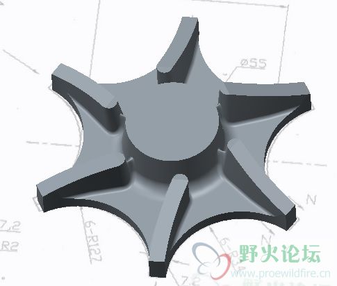

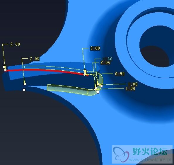

 楼主| 发表于 2014-3-21 21:59 | 显示全部楼层
倒角 是怎么倒的,能详细说明下吗?其实我感觉下面的做法挺合理的!
132
157
 楼主| 发表于 2014-3-21 22:00 | 显示全部楼层
这个感觉挺合理的

发表于 2014-3-22 14:58 | 显示全部楼层
就是这样画的

 楼主| 发表于 2014-3-23 17:52 | 显示全部楼层
那个你能详细的说明下R127的圆是怎么找到的,我怎么也画不出来呢?
132
157
 楼主| 发表于 2014-3-23 17:53 | 显示全部楼层
楼上的那个你能不能把你做完的那个模型给我发下吗?

发表于 2014-3-24 14:34 | 显示全部楼层
给你个提示吧
132
157
 楼主| 发表于 2014-3-24 18:26 | 显示全部楼层
谢谢你了,但是经过老师的研究,我这个太简单不能作为毕业设计的图纸。但还是要学习下!
