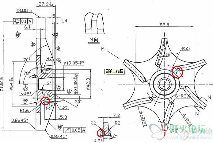

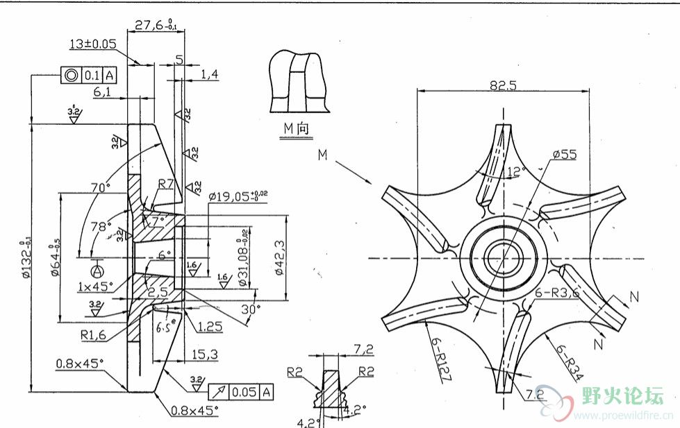

小弟不才,做毕业设计的时候做叶轮,但是叶片不会建恳求大神们帮帮忙,想请大神们看看!
图纸二维图
图纸二维图

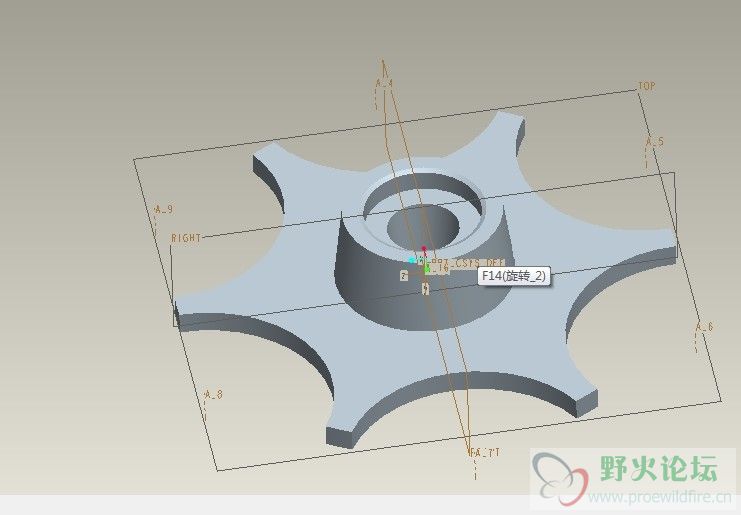

实体图没有叶片
实体图没有叶片

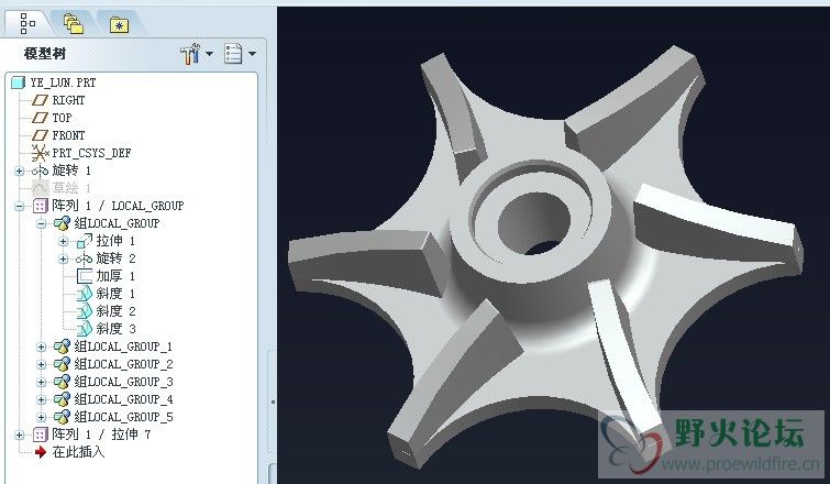

发表于 2014-3-20 23:09 | 显示全部楼层
是这样吗?
ye_lun.prt.rar (480.74 KB, 下载次数: 6)
Grand Thumbs
132
157
 楼主| 发表于 2014-3-20 23:17 | 显示全部楼层
请问 你能告诉我叶片是建的吗?详细说明下,还有就是叶片上的R3.6圆角你好像没有倒,但是我感觉叶片不太对
132
157
 楼主| 发表于 2014-3-20 23:23 | 显示全部楼层
还有就是叶轮右面那个图里面有个12度的线,那个是有什么用,我到现在还不清楚,你能告诉我下吗,谢谢!
发表于 2014-3-21 13:28 | 显示全部楼层
12度是叶片的角度
图纸不全,叶片跟部直径55圆这一块不详细, N-N剖视图在哪里,如果是中间最下面的小图,好像画得不对
132
157
 楼主| 发表于 2014-3-21 13:50 | 显示全部楼层
N-N就是那个4.2度.7.2宽的小图  我自己建模好几天了,就是没有建出来,楼上建立的我感觉不对,今天我那个倒圆角导不出了,感觉还是画法的问题

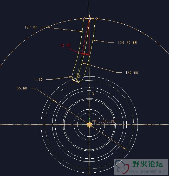

发表于 2014-3-21 14:36 | 显示全部楼层
你看下我贴的图中3个圈起来的地方,2维图中反应出来尺寸和图示应该是不对的,这3个尺寸搞对了,就好画了

 楼主| 发表于 2014-3-21 20:31 | 显示全部楼层
你说的那个尺寸问题一个是1.6 而那个是2,第三个你画的东西我也没有看懂是什么啊
132
157
 楼主| 发表于 2014-3-21 20:33 | 显示全部楼层
图上的那个134.20和130.60是什么尺寸,我在二维画图的时候127的那个圆不是在55的那个圆上,你怎么画的话 那个叶片底部R2的倒角到不的
