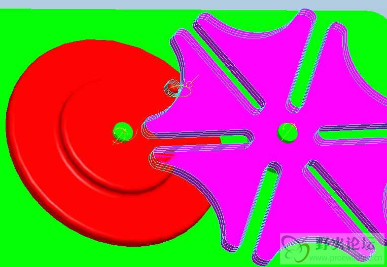

论坛里有相关的槽轮(由凹凸锁止弧定位)仿真
http://www.proewildfire.cn/thread-23345-1-1.html
但是这样做出来的槽轮就是相当于一个特殊的凸轮,跟实际的槽轮工作还是不一样的,实际的槽轮工作是圆销从槽里出来后由凹凸锁止弧定位,一直到圆销进入到下一个槽的同时凹凸锁止弧分离,然后圆销带着转盘旋转直到圆销从槽里再次出来后由凹凸锁止弧定位 ,如此一直循环工作。
另外用上面方法做出来的槽轮有时会出现结合点异常的情况如图所示
望大侠们能做出跟实际工作相同的仿真,或指点指点,万分感谢

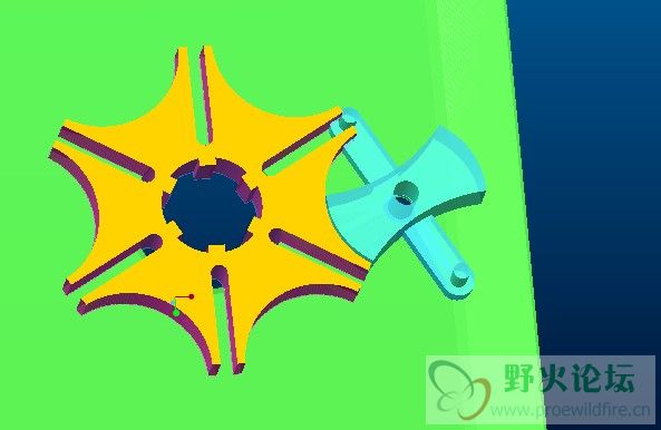

发表于 2014-3-18 16:42 | 显示全部楼层
你说的应该是这个意思吧。这个些尺寸是需要经过【计算】的,当然也可以通过【图解法】,即使用Auto CAD求解。
这个是我以前画的,呵呵,供参考
这个是我以前画的,呵呵,供参考

 楼主| 发表于 2014-3-19 09:28 | 显示全部楼层
MrRightSir 发表于 2014-3-18 16:42
你说的应该是这个意思吧。这个些尺寸是需要经过【计算】的,当然也可以通过【图解法】,即使用Auto CAD求解 ...
感觉您的回答,可能您理解错了我提问的意思
尺寸计算是没问题,我这里已经算好了,现在是做不了真实工作状态的运动仿真
要是把槽轮做成一个凸轮(曲面全部连接在一起,且连接处不能有尖角)状态,然后用一个凸轮连接是可以做(论坛里就有),然而真实的工作中曲面是断开的(每个槽是一段),所以我觉得用一个凸轮连接做运动仿真不符合槽轮真实的工作状态。

发表于 2020-7-16 11:17 | 显示全部楼层
我正遇到这个问题,仿真运动的时候会出现“乱跳”,“卡住”,“装配分析失败”等等情况!
