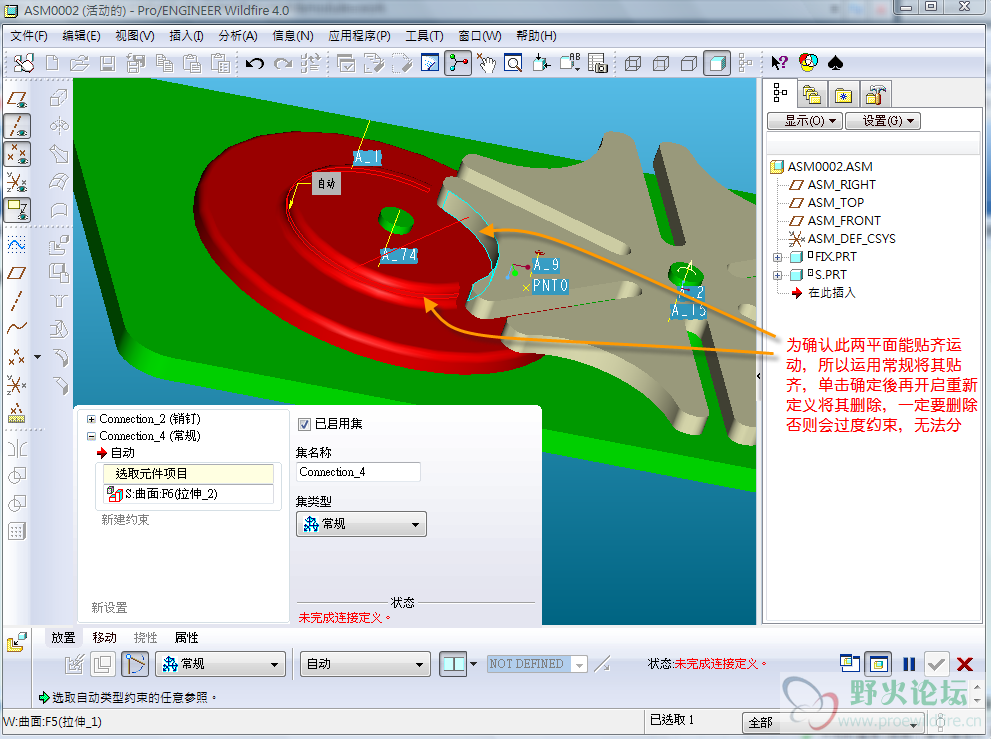

有人需要糾作一個發上來!製作不好請大家多見諒!

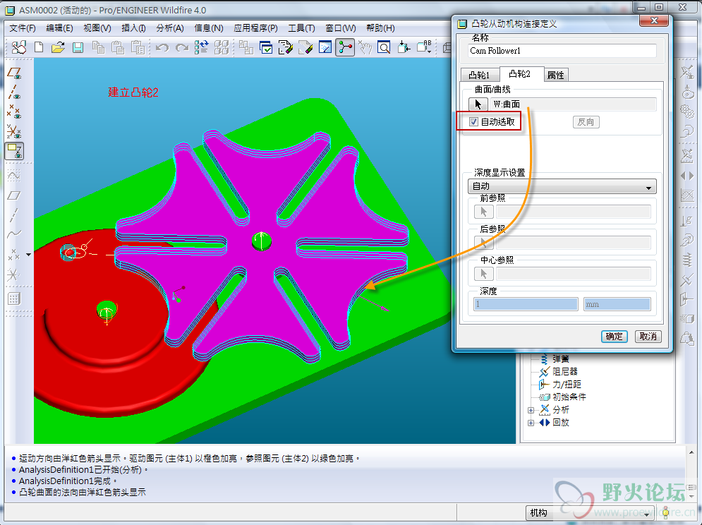

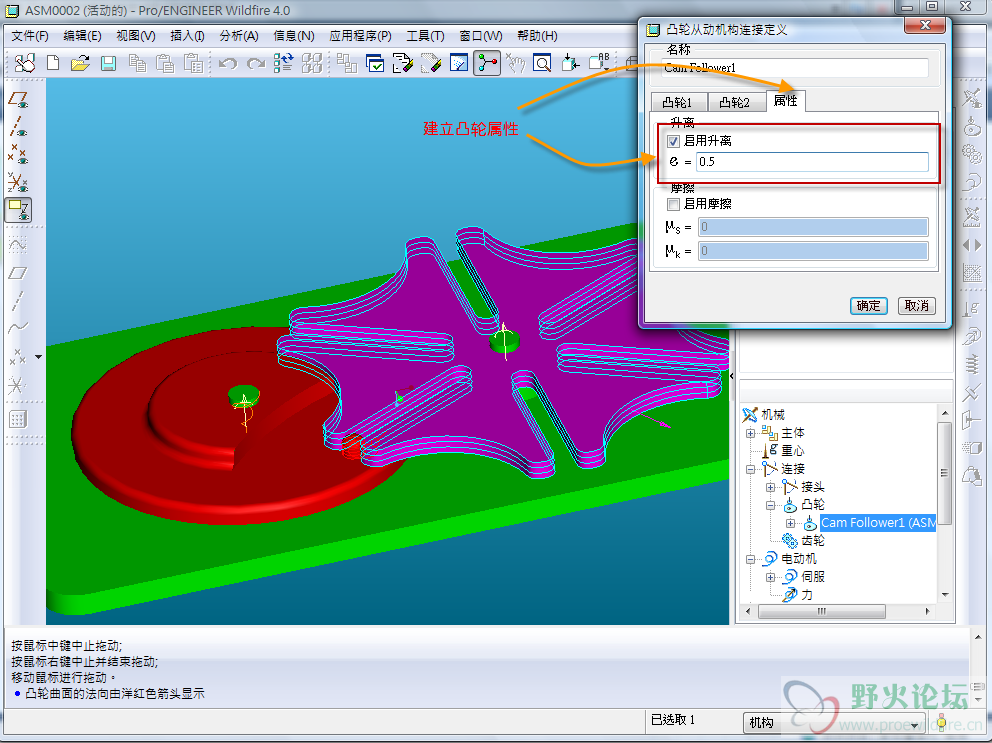

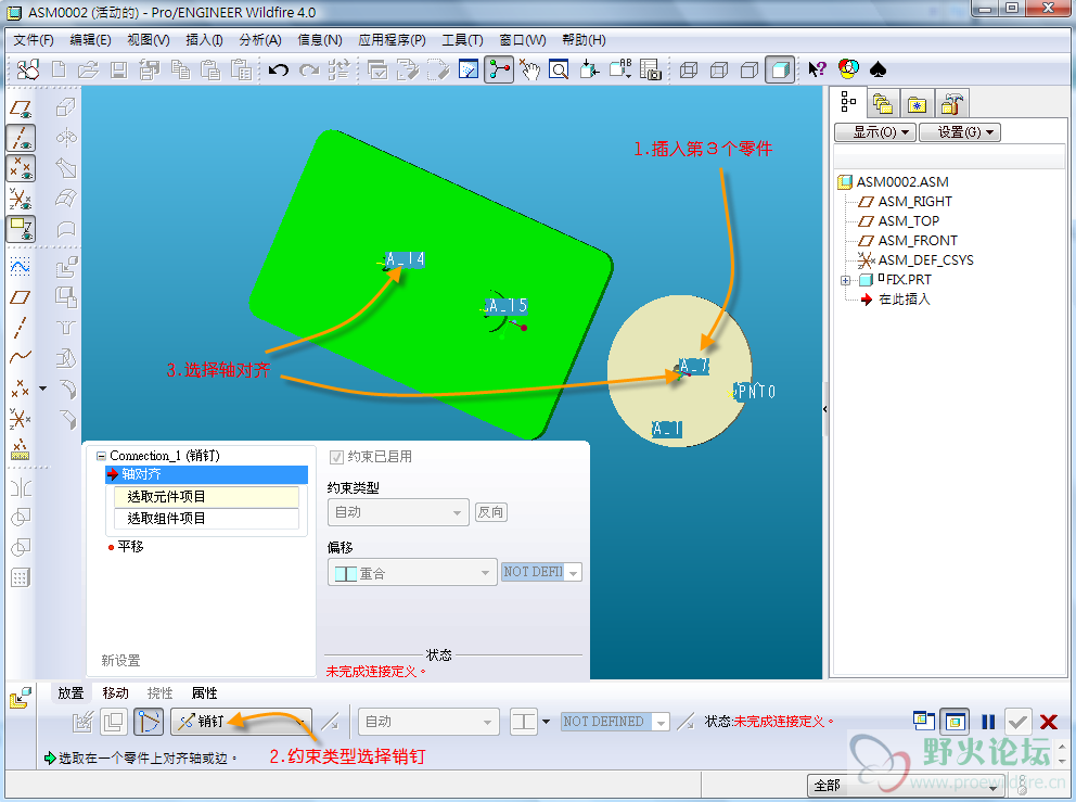

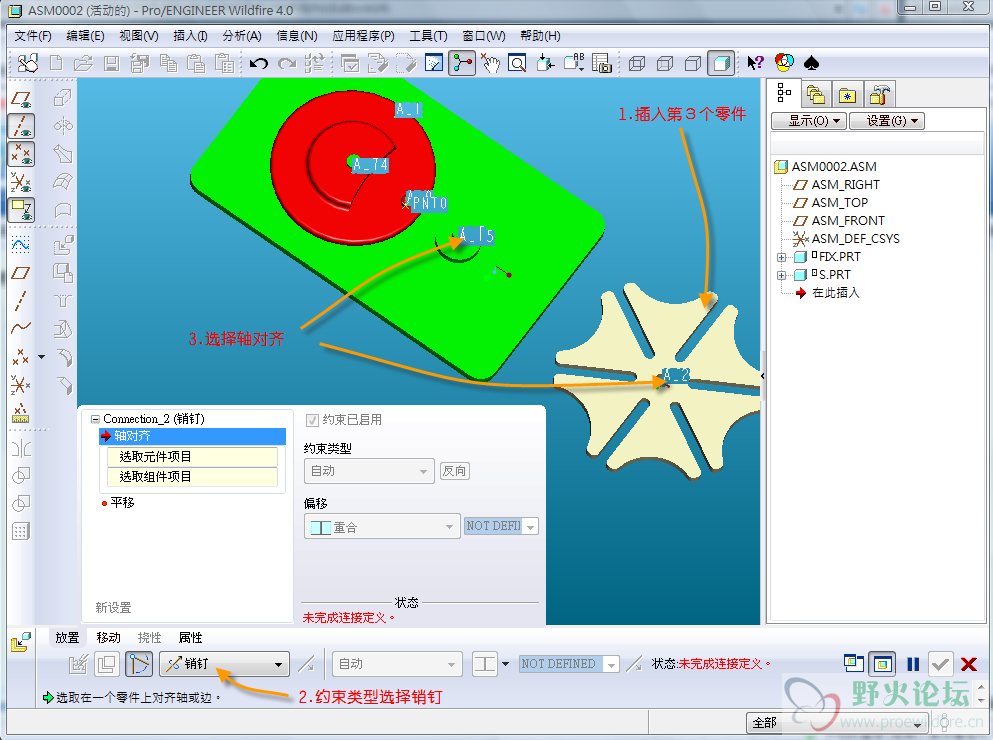

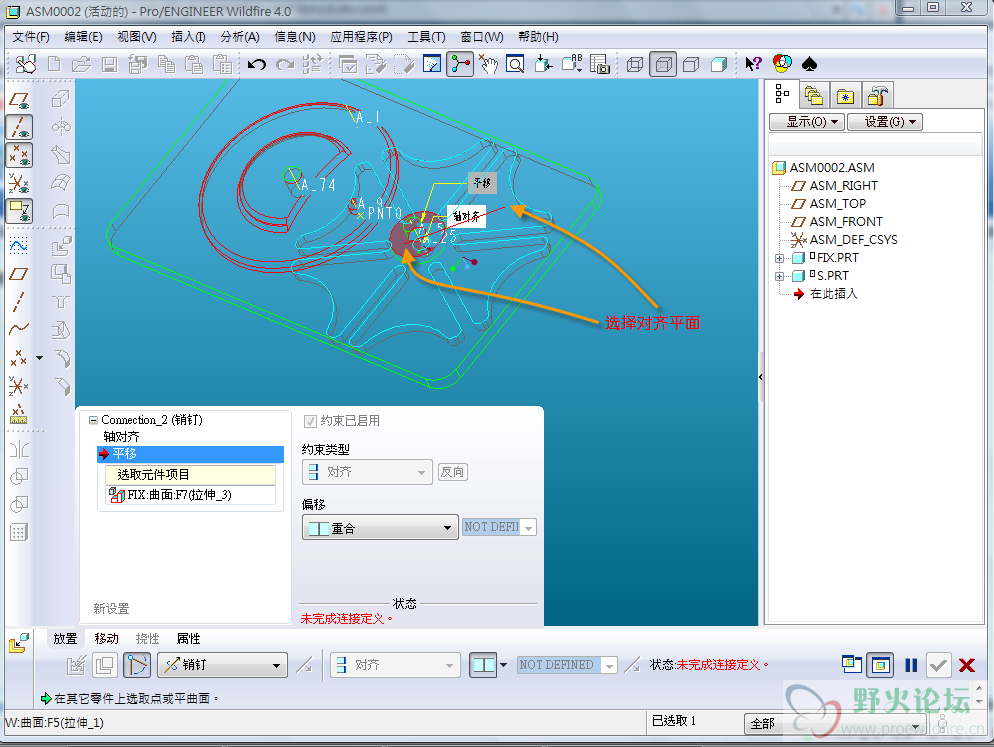

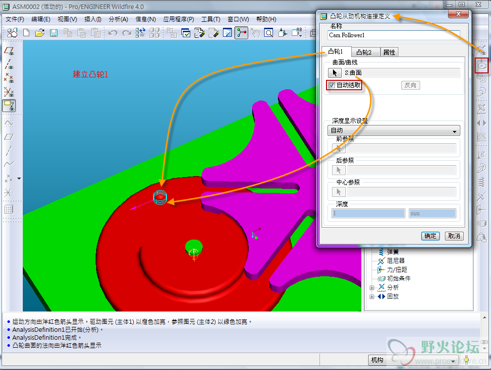

间歇运动的槽轮

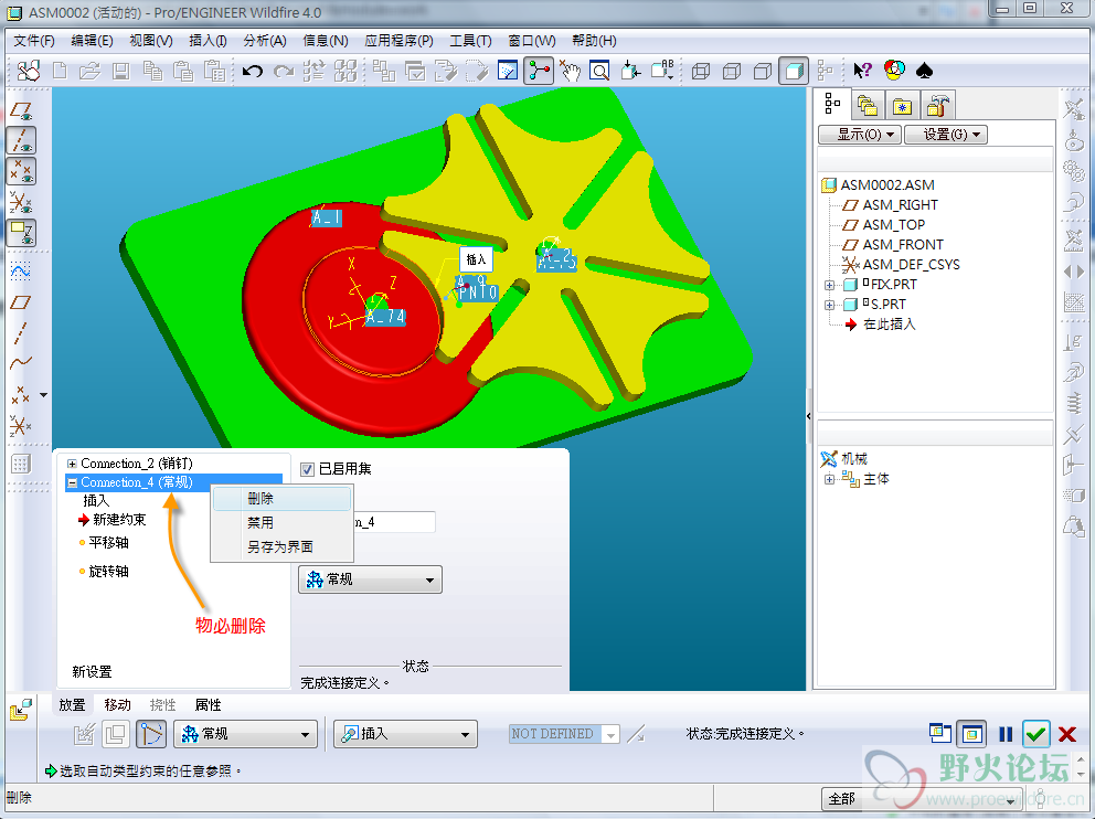

 楼主| 发表于 2009-5-25 03:44 | 显示全部楼层
间歇运动的槽轮

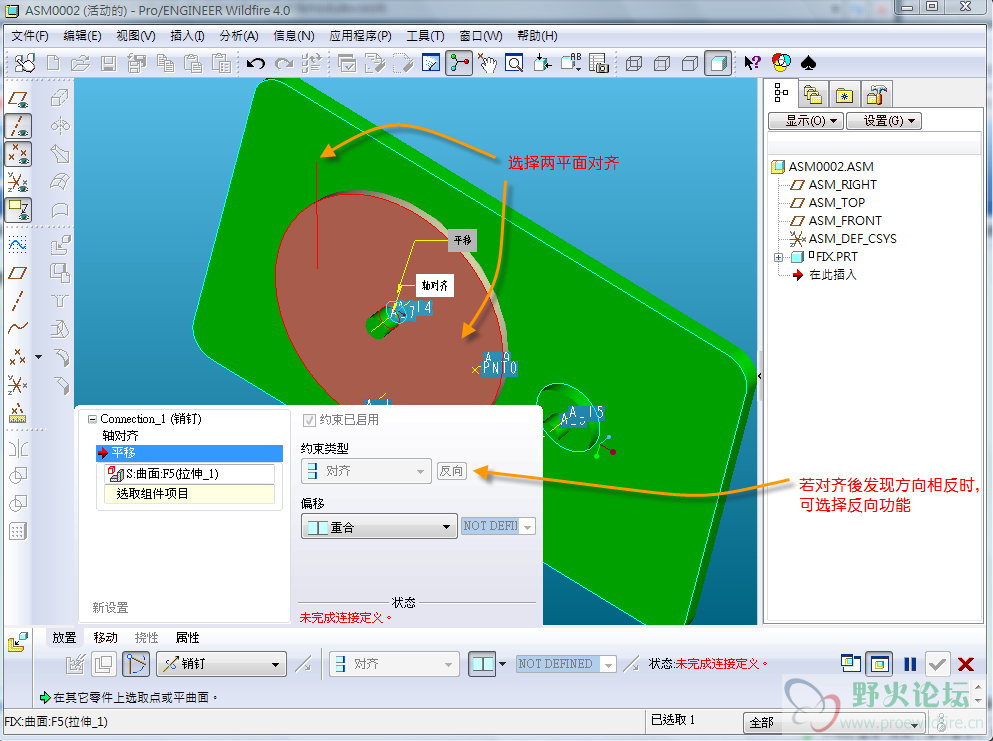

 楼主| 发表于 2009-5-25 03:48 | 显示全部楼层
间歇运动的槽轮

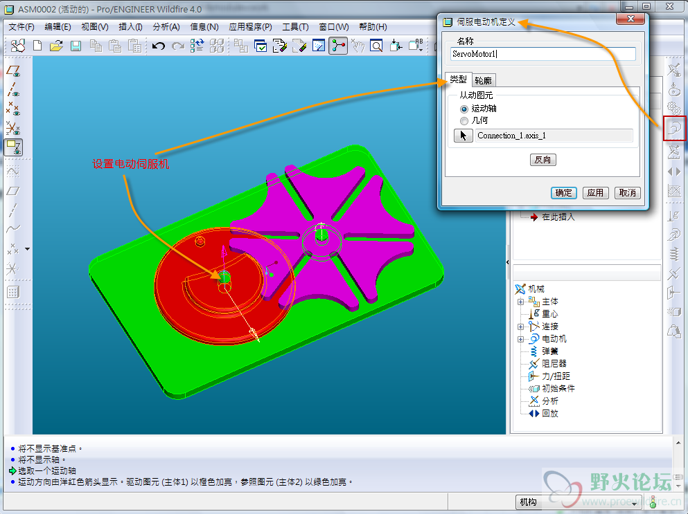

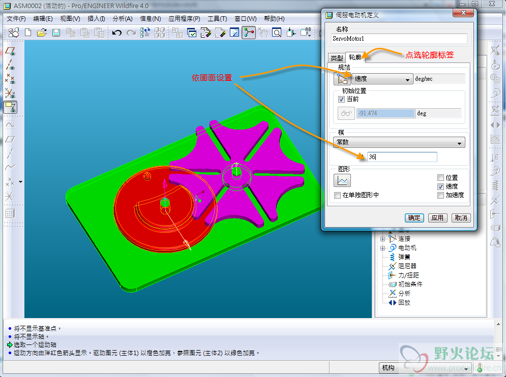

 楼主| 发表于 2009-5-25 03:51 | 显示全部楼层
间歇运动的槽轮
