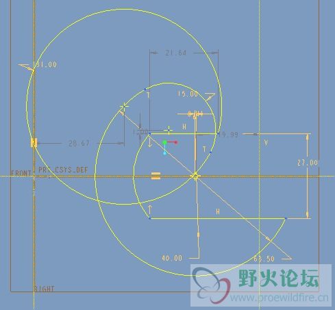

 楼主| 发表于 2014-3-18 21:34 | 显示全部楼层
我话就变成这样了
47
381
818
宣传大使勋章
 楼主| 发表于 2014-3-18 21:37 | 显示全部楼层
额,我是不知道怎么画,谢谢了
228
346
发表于 2014-3-18 22:04 | 显示全部楼层
过程在22楼贴图了
简要说明一下:
1、作15度中心线,并分别做两条与15度中心线垂直的中心线,间距按图纸要求分别为16、26......
2、在15度中心线上取圆心作R20的圆......
3、看图漫漫揣摩相关步骤......

发表于 2018-1-16 14:15 | 显示全部楼层
十几年前练过的习题,很好画的
197
224
发表于 2018-1-23 20:18 | 显示全部楼层
销定点,销点尺寸,多建几个基准轴
