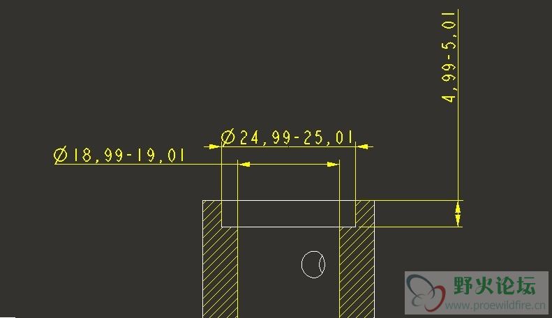

PROE工程图标注尺寸时尺寸变成了两个数字,请大神帮忙看下需要改哪个配置文件啊,谢谢!

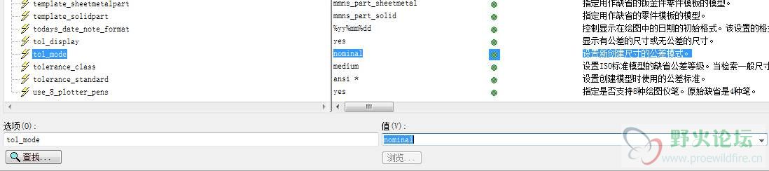

修改config文件,
工具——选项里面
如图

发表于 2014-3-17 13:36 | 显示全部楼层
更改公差的默认设置。

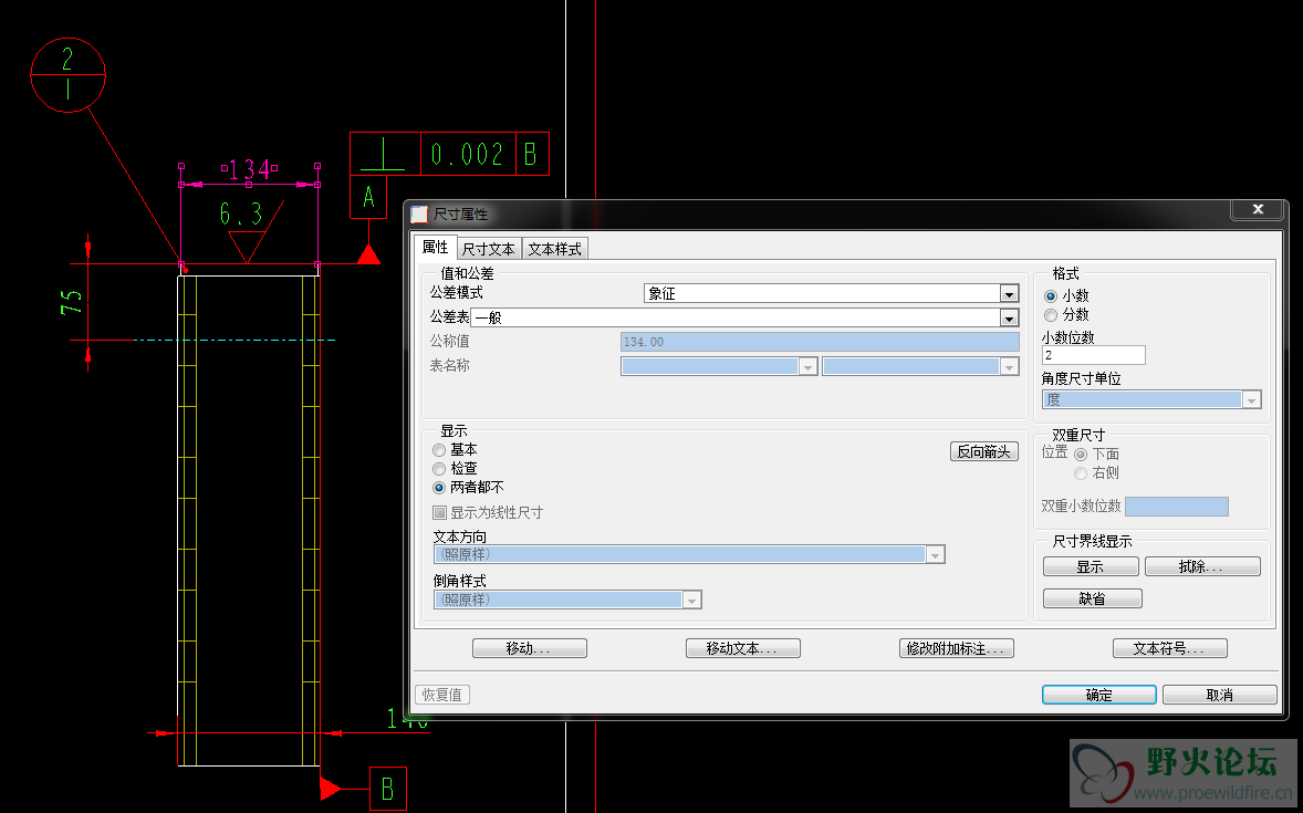

发表于 2014-3-18 12:37 | 显示全部楼层
选中尺寸,可多选;鼠标右键,点选属性,将《公差模式》选为《象征》即可
