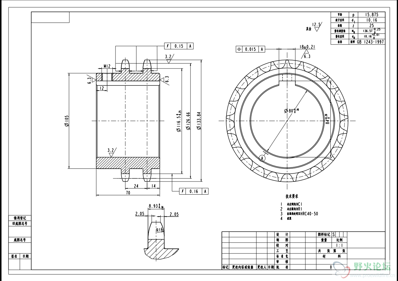

第一次画链轮,大家看看有那些错误。谢谢大神们
1262
93
1643
发表于 2014-3-11 21:05 | 显示全部楼层

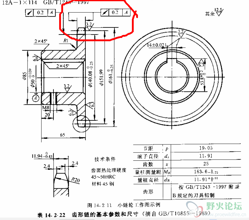

大错误不存在,但是不够完美!最起码要求尺寸线间距保持一致,这样才显得专业撒!(个人意见,仅供参考)
端面跳动公差0.15的标注方法是不是有问题?这个不符合制图标准吧?!!!

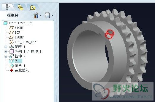

按图练习画了个
test-test.prt.rar (145.77 KB, 下载次数: 180)
Grand Thumbs
103
-2
102
发表于 2014-3-11 20:34 | 显示全部楼层
按图练习画了个
48
发表于 2014-3-11 20:39 | 显示全部楼层
挺好 支持下

 楼主| 发表于 2014-3-12 08:08 | 显示全部楼层
5l说的有道理,尺寸线确实是不整齐。那个跳动公差应该如何标呢?

698
750
发表于 2014-3-12 21:33 | 显示全部楼层
不标准不美观
