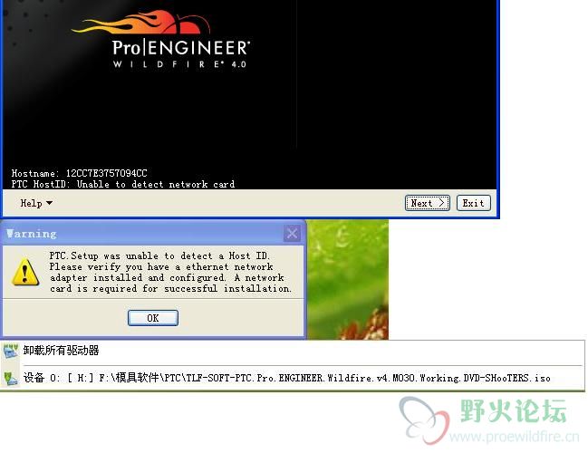

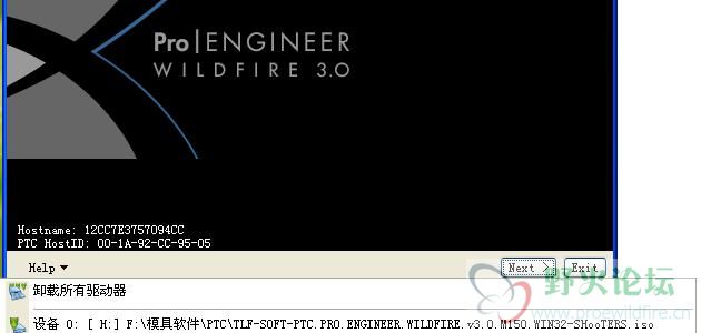

有3.0(M150)和4.0(M030),安装时4.0(M030)提示找不到网卡(即Hostid),3.0就可以,请问老大们是什么原因。

        运行了一段时间现在发现几个问题:1、装上PRO/E后,时常会因为自带的网卡老是启动不了,在卸掉网卡重新查找硬件安装后又可以启动,然后画图没什么影响。proe/4.0(m030)也是找不到网卡至今为装上,换到其它机也装不了,3.0版本就可以2、开着千千静听听歌,边用proe,再生模型时老是蓝屏,故障为 ati2dvag报错。现在还未解决。

这不好说了,有可能系统原因,是在不行就装了虚拟网卡吧
 楼主| 发表于 2008-9-23 13:02 | 显示全部楼层
老大,不好意思。在里面找了一下,发现http://www.proewildfire.cn/forum.php?mod=viewthread&tid=8369&extra=&page=2这个里面的pingxh兄弟的帖子,把注册表中的HKEY_LOCAL_MACHINE\SOFTWARE\Microsoft\Windows NT\CurrentVersion\NetworkCards下的“system”项连同它以下的嵌套项删除,再次安装,发现可以检测hostid安装了。
