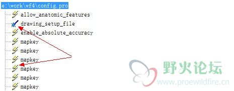

[求助] 选项里不一样的图标代表什么含义?

drawing_setup_file 这项是表示没有激活吗?

闪电 代表立即生效,那个类似火柴棒的 只对新建模型起作用。意思是你建模型之前该这个选项才能起作用。具体的 看http://www.proewildfire.cn/thread-9138-2-1.html 17楼  多用搜索功能呢
