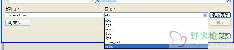

 楼主| 发表于 2008-7-27 14:58 | 显示全部楼层
注意把选项后项的窗口中把间隔调好,把说明显示出来,这样可以看到该选项是起什么作用的。
      我们继续添加选项,在选项一行,我们填入pro_unit_sys,值选择mmks,(有些选项是没得选择的,可以输入)点添加更改,并保存到peizhi文件夹里(文件名不变直接确定即会覆盖),再点应用,确定,  关闭设置窗口

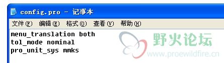

 楼主| 发表于 2008-7-27 14:59 | 显示全部楼层
关闭设置窗口,
   我们再回到peizhi文件夹中,用记事本打开config.pro,就可以看到有三行了,多了一行pro_unit_sys mmks,说明增加选项设置成功!

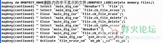

(四)关于config.pro中的快捷键
      快捷键是PROE的一大特色和亮点,可以将几个连续的步骤集合成一个命令。这与auto cad不是一个概念,在auto cad中输入L,就可以启动画直线命令,其实在我看来这并不算什么快捷键,充其量只不过是输入简化命令而已。而PROE的快捷键可以是几个操作的集合。比如我们在2001中依次点击下拉菜单的特征——创建——加材料——拉伸——实体——完成——单侧——完成——选平面,如果我们把这些点击过程定义成一个快捷键“EX”,那么我们直接用键盘输入“EX”就可以直接进入到选平面的步骤了!这就是PROE快捷键的魅力!为什么到现在还很多人在用2001?其中一个原因就是他们用惯了自己的快捷键,用熟了就很快很方便,不想改了。难怪有人说得更直接——“PROE不用快捷键,叫我怎么活?!”虽然有些夸张,但快捷键的确可以很大程度上直接提高我们的建模画图效率。但对于初学者来说,不建议使用快捷键。先摸清楚基本操作,等以后熟练了再说。
    快捷键是保存在config.pro中的!这点很重要,很多书讲config.pro就把这点给忘了。很多人问为什么设了快捷键不起作用?是因为没有保存在config.pro中,或者配置文件没有正确调用。快捷键在config.pro中以mapkey开头后面是一大段的语句,是一些命令的记录。如下图所示,以“dm”作为快捷键,删除内存中不显示的文件。
[ 本帖最后由 31358302 于 2008-7-27 15:25 编辑 ]
我不是版主,只是一个学习者。
多看贴、多思考、多尝试、多实践,问题的答案就在自己手中……
回复 2 0

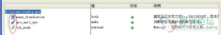

 楼主| 发表于 2008-7-27 15:03 | 显示全部楼层
(五)为什么有些选项设了还是不起作用?
     我们再打开工具——选项,进入config.pro设置窗口。
     请仔细看,在选项前面有个图标,比如menu_translation 前面是个电脑图标,这样的图标会有三种,电脑、闪电、火柴棒(先这么叫吧!)
     必须注意,这三个图标意义是不同的!,如下图所示
我不是版主,只是一个学习者。
回复 0 2
1732
540
3266
电脑——选项设置后要重新运行PROE后才生效。(关闭PROE再重新打开)
  闪电——立即生效
  火柴棒——只对新建的模型、工程图等有效。这点最重要,很多人不明白。就是说,以前的建模,即使选项改了,也不会改变,只对设置生效后,后面新建的模型有效。
典型问题就是tol_mode  nominal 这一项,(此项是属例外,虽然为闪电图标,但还是不可追溯选项)
如果你之前没有设这一项,并做了工程图,即使后面config.pro再设好了,还是不起作用,还是显示公差。这就是config.pro中的不可追溯选项。当然,这样的选项是很少的。所以我一开始就让大家设tol_mode  nominal
[ 本帖最后由 31358302 于 2008-7-28 19:40 编辑 ]
