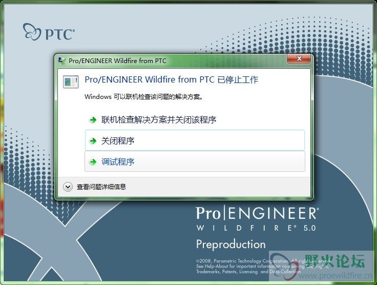

[已解决] win7安装5.0出现这样的问题、
发表于 2014-3-13 22:26 | 显示全部楼层 |阅读模式
路径为D:\proeWildfire 5.0\bin
计算机名字为zyy
问题签名:
  问题事件名称:        APPCRASH
  应用程序名:        xtop.exe
  应用程序版本:        28.0.2008.380
  应用程序时间戳:        48ed0626
  故障模块名称:        nvdxgiwrap.dll
  故障模块版本:        8.17.12.6800
  故障模块时间戳:        4d945f7e
  异常代码:        c0000005
  异常偏移:        0000285a
  OS 版本:        6.1.7601.2.1.0.256.1
  区域设置 ID:        2052
  其他信息 1:        4428
  其他信息 2:        44287fd91a048a5a26b97fc4ecaa5ee6
  其他信息 3:        54d5
  其他信息 4:        54d55e260da4171559ca3a9e5f163fe8
联机阅读隐私声明:
  http://go.microsoft.com/fwlink/?linkid=104288&clcid=0x0804
如果无法获取联机隐私声明,请脱机阅读我们的隐私声明:
  C:\Windows\system32\zh-CN\erofflps.txt
求大神

4.0和5.0都出现这样,学校的破网下载了一整天的东西不能安装跪求大神指导

下载个完整的显卡驱动程序装上再试试
 楼主| 发表于 2014-3-16 08:16 | 显示全部楼层
显卡驱动???为什么和显卡有关呀大神?

野火 发表于 2014-3-15 21:02
下载个完整的显卡驱动程序装上再试试
谢谢大神,解决了
