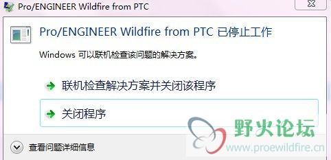

我这次在64位WIN7系统上安装proe5.0遇到附图所示的问题,网上我也查到有遇到同样问题的朋友,网上的解决办法如安装目录不能有中文,以管理员身份运行,装虚拟网卡,还有改区域语言的....这些方法我都试过,但都没有成功。后来我试着把多余的网卡全部卸载,只留一个虚拟网卡再安装居然成功了,等安装成功了再恢复这些网卡就可以了。这里要注意的是卸载这些网卡的时候驱动程序保留就可以了。

我的是许可证无法通过,我的电脑以前都是可以安装的,现在重新安装系统了,就无法安装了,求助高手!

你的许可证不能用可能是你的许可证中的IP地址不正确,在你有无线网卡,双网卡时要特别注意。最好象我楼上说的把多余的网卡先卸载了,等装完了再扫描恢复。

如果平时使用无线网络上网的话,物理地址填无线网卡的,有限网络上网的话,填以太网适配器物理地址。

其实不用卸载,只要把你填写物理地址的网卡在注册表里把名字改为1(默认当前)就可以了

纠结,我是在导入证书下一步以后出现这个报错,怎么办呢?
