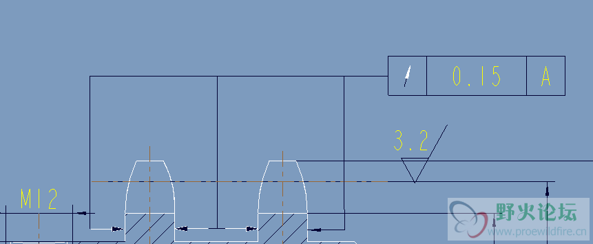

想标注这样的形位公差,一个公差表示四个面的跳动公差

发表于 2014-3-11 15:20 | 显示全部楼层
选中形位公差符号,编辑定义,然后选择增加参考即可

发表于 2014-3-11 21:12 | 显示全部楼层
使用注释,然后选择带箭头的,在注释内容里面敲:@[φ@]@[0.15@]@[A@](其中,@[表示方框的左边,@]表示方框的右边)

发表于 2020-3-10 17:23 | 显示全部楼层
ceshingoe 发表于 2014-3-11 21:12
使用注释,然后选择带箭头的,在注释内容里面敲:@[φ@]@[0.15@]@[A@](其中,@[表示方框的左边,@]表示方 ...
可逆要求符号(带圈的R)怎么输呢?
