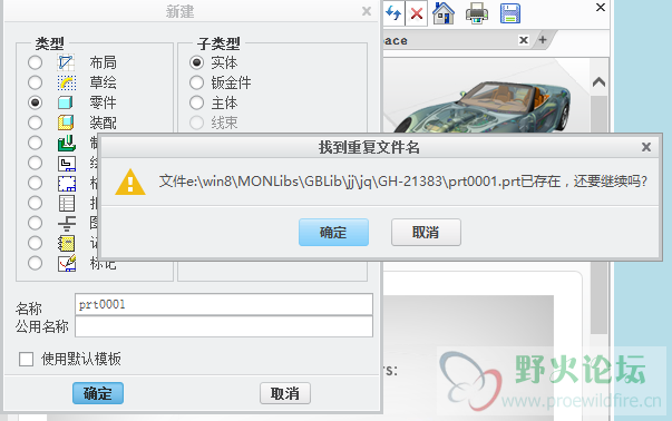

creo2.0 M070 今天挂上标准件库后,新建零件时总是弹出图中提示,试过更改工作目录和跟踪文件位置,均未成功,求指点迷津,不胜感激
新建零件 点确定时弹出此框
新建零件 点确定时弹出此框

新建的时候会出现这样的情况提示prt0001.prt 已存在
http://www.proewildfire.cn/thread-36701-1-1.html
(出处: 野火论坛)
新建一个零件的时候名字为prt0001,proe提示说有相同的零件名称存在
http://www.proewildfire.cn/thread-81990-1-1.html
(出处: 野火论坛)

额 换个问法 ,为何我的工作目录以及跟踪文件全不在那个提示的文件夹内,为什么会提示重复呢 还有那个更改系统环境变量的方法也未解决
