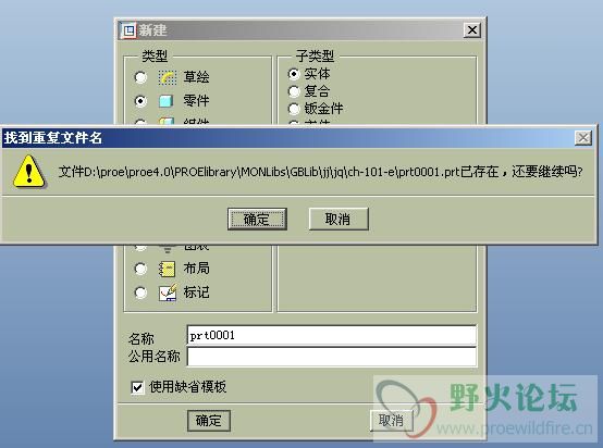

新建的时候会出现这样的情况(装了proe完整版标准库后)提示说里面已经有这样的文件名了,其实不影响使用,但是看着难受。

既然不影响使用那就不用管它。

你在进程里面有两个同名文件(part0001)
确定!新part0001代替 part0001……
取消!再重新命一个名字……
proe这个软件很特别,没有良好的操作习惯,你驾驭不了它……
有规则性的取名称是很重的!

        这种情况常常会有的。
        您只需要按照自己的建模对象的功用,给此零件命名(英文)就可以继续了。其实,本来就应该给每个零件赋予一个它自己的“名份”,不是嘛!?

这说明在你要打开文件的那个目录里面已经有了同名的文件了,你可以重新换一个名字就好了,或者更改你的工作目录就不会再出现 这个对话框了。

刚打开的,没有建模过,看着讨厌有没有配置让它不要搜索重命名文件

我晕~~像你这种情况,如果建了工作目录而你已经建了一个零件(当然,此零件命名时你是按系统默认的名称)最好在关掉些零件时拭除不显示的零件,因为这些零件名字系统会自己存起来,名字是不能重复的。所以才会出现你这个对话框。

你删除提示路径里的文件不就行了

里面是标准件,呵呵,而且我没有新建过零件,工作目录下不存在有零件重命名,所以拭除也没有
