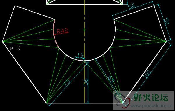

就是天圆地方的展开
论坛里有不少资料
比如  http://www.proewildfire.cn/thread-8689-1-1.html
Grand Thumbs
333
433
 楼主| 发表于 2014-3-5 20:30 | 显示全部楼层
主要是那些素线和标注,CREO能作出来吗?
333
433
 楼主| 发表于 2014-3-8 20:55 | 显示全部楼层
补充说明下:
钣金工作中很多大型的管件。没法用数控切割。只能人工划线切割。所以,工人需要展开图上标注很多尺寸(如主贴图)。但是我看很多creo做的展开图,根本没有所需的尺寸标注。不知道,CREO能作出那些尺寸吗?
44
发表于 2014-5-26 12:00 | 显示全部楼层
laiwugaoliang@1 发表于 2014-3-8 20:55
补充说明下:
钣金工作中很多大型的管件。没法用数控切割。只能人工划线切割。所以,工人需要展开图上标注 ...
基本不能。
333
433
 楼主| 发表于 2014-5-26 20:01 | 显示全部楼层
感觉,展开后转到AUTO CAD中做所需的素线。
44
发表于 2014-5-27 09:03 | 显示全部楼层
我们都是在CAD里弄的
