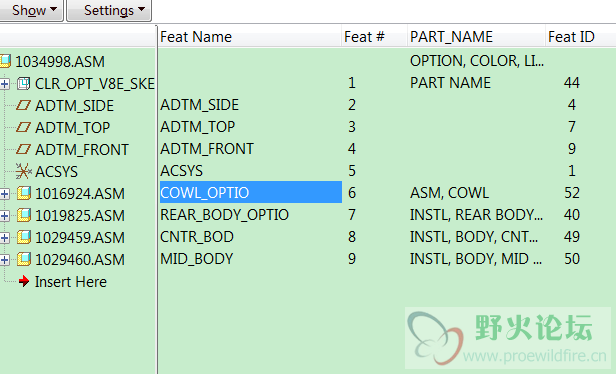

修改前:
通过修改"Feat Name",也就是特征名称来实现表头名称更改,以方便第一眼看到料号就能知道其代表的零件。
修改后:

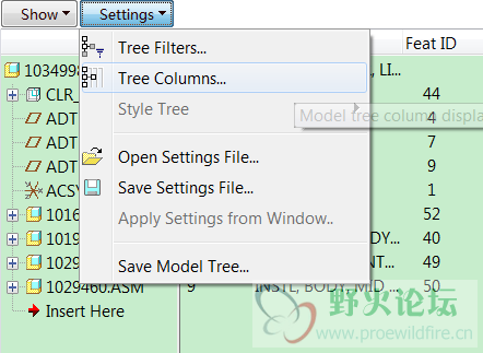

选择“Tree Column模型树”弹出下图对话框

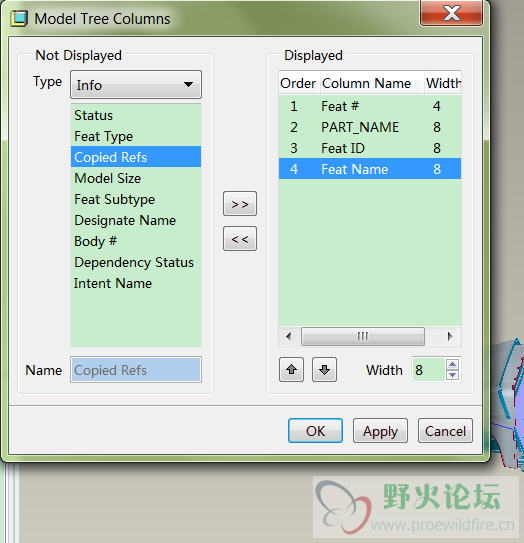

在打开的“Model Tree Column模型树对话框”中,找到“Feat Name特征名称”并将其添加到右侧,然后点击确定
在左边“模型树”右侧找到“Feat Name特征名称”一列,找到你想要改名字的零件,在其相应的feat name列中修 ...

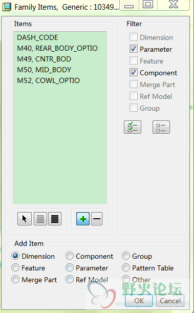

修改完成后,在“tools工具”中查看族表或下图的“item项目”对话框中相应元件后对应的名字,(可以“修改 ...

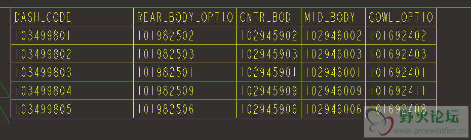

在“Feat Name特征名称”修改后,也可直接查看2D工程图,看到与修改前的不同。
