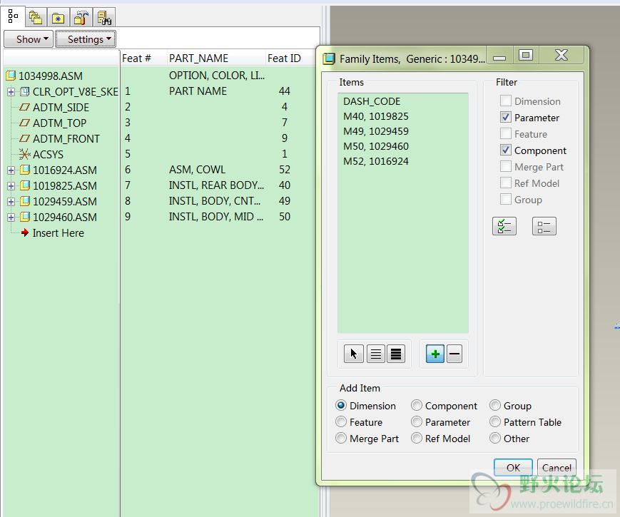

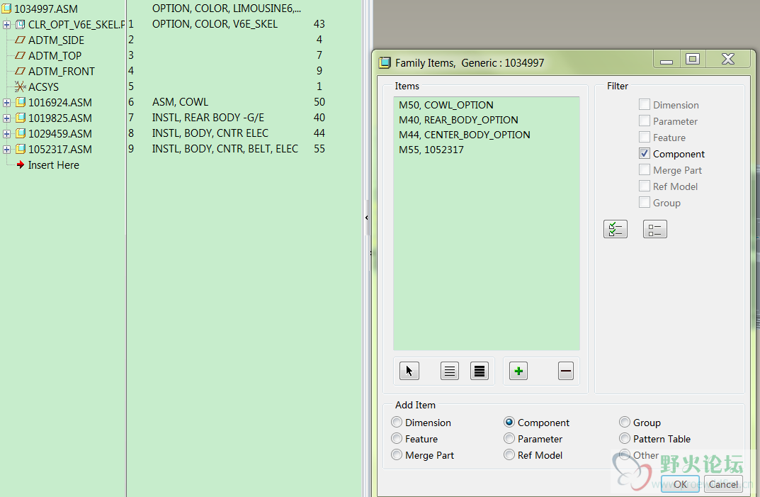

做族表过程中,在“family items”对话框中,选择添加“component”,添加子装配1016924后,在“items”的对话框中显示的描述是“COWL_OPTION”不是“1016924”,想知道这是怎么做的?
我想把“items”对话框中选中的零件“M55, 1052317”这行中的“1052317”这个料号描述也改为文字描述,该怎么做呢?
“items”对话框最下一行被选择的零件“M55, 1052317”中“M”和“55”分别是代表什么意思?“M”是什么的缩写呢?
请各位高手不吝赐教!

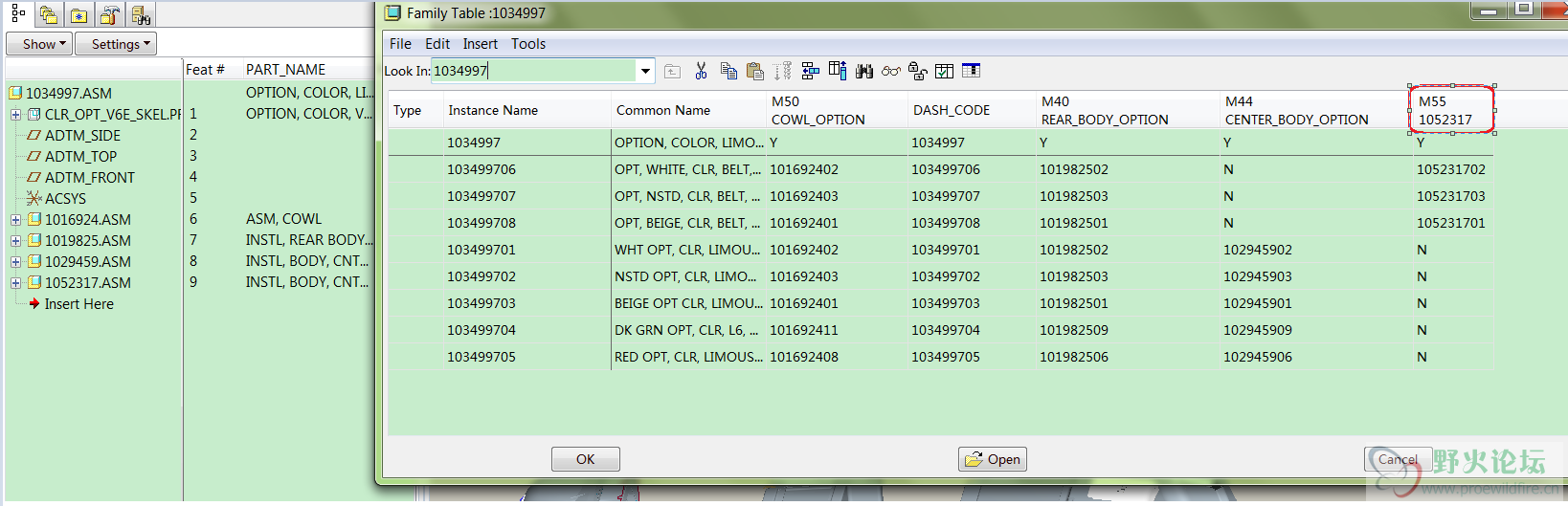

我的目的是想修改下图族表中最后一列零件表头的名称,表头名称由“1052317”改为“CENTER BODY_BELT_OPTION“,不知你有没有理解我的意图

哦,好像这个是要 用“关系+局部参数” 来做的就可以修改,不是用“关系+局部参数”弄的,就不能修改。
你这个是不是用尺寸 来做的族表啊。

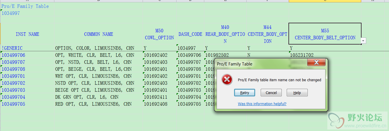

我理解你的意思了,你其实就想改那个  ,表头名称由“1052317”改为“CENTER BODY_BELT_OPTION“,
可以修改的。直接用EXCEL 修改

我刚才试了一下,直接在EXCEL中修改是不行的,出现下面的提示。

不可以直接在Excel中修改。但可以通过修改“Feat Name”来实现。在下面发图片说明如何修改。

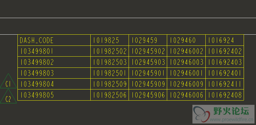

创建好族装配后,工程图中生成BOM清单。在清单中仅看到一系列的料号,根本不晓得料号代表什么东东,需要把 ...
