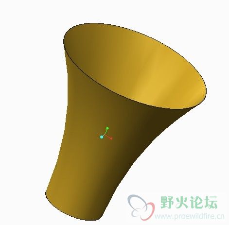

请问这类钣金件如何展开,不清楚怎么弄这类零件的展开。

要先做“缝”。

先加个“缝”特征才能展开。

不懂,可以截个图看看看吗

能截图看看吗?

试了一下,还真是展不开!!

大家看看这个启发一下: http://www.proewildfire.cn/thread-76525-1-1.html
