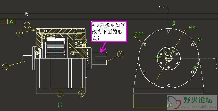

我事先做了A-A剖视图,但在框中的轴头部分不好看,我想将这部分改为
第二张图所示的形式。我该怎么做????
第一张图,原剖视图~~
下图是我想修改成的样子(PS:用画图改出来的,累死我了)

发表于 2014-2-28 23:23 | 显示全部楼层
把不需要剖的零件排除掉就可以了。
求助,工程图装配图全剖如何排除部分轴
http://www.proewildfire.cn/thread-110967-1-1.html
(出处: 野火论坛)

看了您给的链接,的确有益,里面的方法也不少,我试一试能不能做出我要的图形~
其实我是组件里面的某个零件的局部剖,就难在这~~~

发表于 2014-3-1 08:30 | 显示全部楼层
局部剖很少用,不过论坛有相关资料,搜索“局部剖”。
proe 4.0 绘图中剖面的创建(全剖,半剖,局部剖,阶梯剖,全部对齐,全部展开)
http://www.proewildfire.cn/thread-28104-1-1.html

嗯,解决了,谢谢您~

我使用了局部剖~“修改剖视图,将视图的剖切位置由"full"改为"local",再画以个封闭框框将不剖的排除在外”
