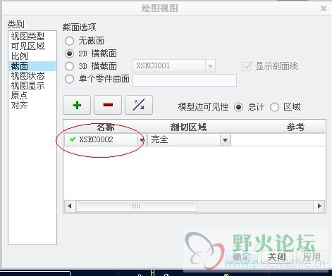

请问,工程图中装配图全剖如何才能排除主轴等部分零件,让他们不被剖呢?

发表于 2013-1-26 11:26 | 显示全部楼层
在做截面里,排除掉就行,可以事先在组件模式下做好截面

发表于 2013-1-26 11:35 | 显示全部楼层
保存截面后,出工程图时就在2D截面里有做好的截面

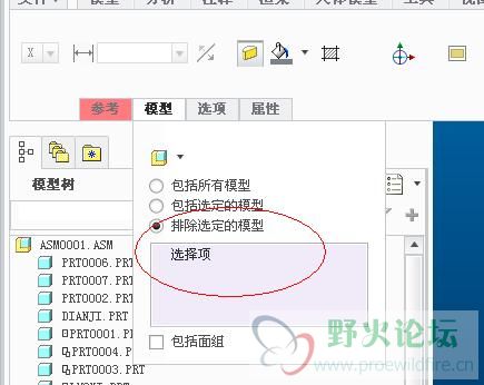

发表于 2013-1-26 11:39 | 显示全部楼层
在工程图中选中剖面的剖面线,右键,属性,选择下一截面,直到想要的轴的剖面线变色,点击排除元件

发表于 2013-1-26 14:38 | 显示全部楼层
楼上正解
