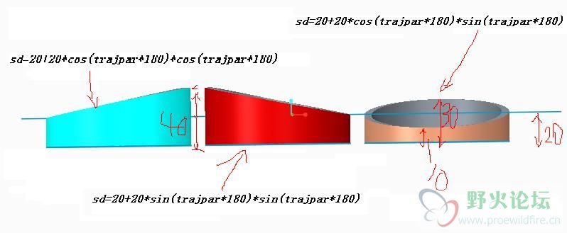

 楼主| 发表于 2014-3-3 09:58 | 显示全部楼层
prt0001.prt.zip (28.72 KB, 下载次数: 3)
085304229 发表于 2014-3-3 08:06
解释一下,这个关系式的意思
1379
249
2416
原创先锋勋章热心助人勋章优秀会员勋章希望之星勋章
发表于 2014-3-3 10:08 | 显示全部楼层
为什么是这个关系式呢?高度方向不是线性变化的吗?
2753
417
4149
热心助人勋章希望之星勋章优秀会员勋章嘉宾勋章
 楼主| 发表于 2014-3-3 10:16 | 显示全部楼层
我是这样猜想的。。。圆的方程  sin^2+cos^2=1.是一个二次函数。而sin*sin也是一个二次函数。。。所以。我就试了试。。。。也是瞎猜的。
2753
417
4149
 楼主| 发表于 2014-3-3 10:26 | 显示全部楼层
sin函数的微分是cos.        cos的微分是-sin
sin^2的微分是2*sin*cos   而sin*cos的微分=cos^2-sin^2=(1-sin^2)-sin^2=1-2*sin^2
所以。我就猜想他们的变化率是同阶的。。。也是瞎猜的。
1379
249
2416
发表于 2014-3-3 13:21 | 显示全部楼层
sin^2的微分是2*sin*cos   而sin*cos的微分=cos^2-sin ...
是的 啊    斜率是求导得到的,但是这个函数还是比较难以得到的

 楼主| 发表于 2014-12-16 09:20 | 显示全部楼层
atgs 发表于 2014-12-12 08:18
可以教一下我这个怎么做吗
16楼有prt。下载看一下。
