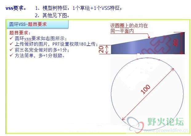

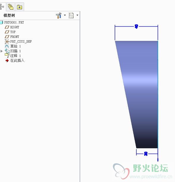

 楼主| 发表于 2014-2-28 08:53 | 显示全部楼层

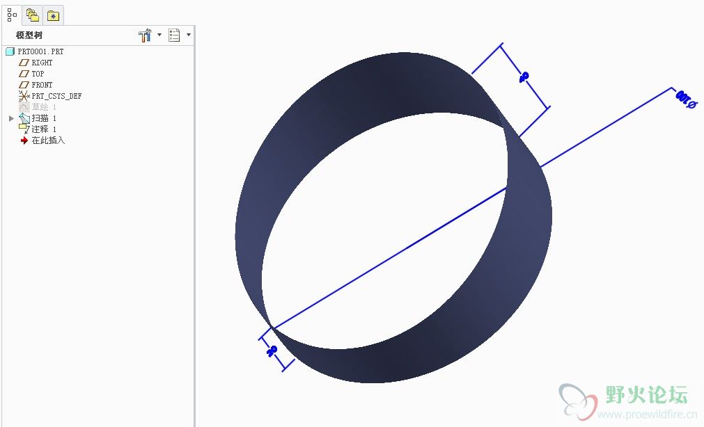

我的做法如图。。。

发表于 2014-2-28 09:09 | 显示全部楼层
  你这不都做出来了是VSS吗?

发表于 2014-2-28 09:29 | 显示全部楼层
拉直是用什么关系控制的呢?牛啊

发表于 2014-2-28 10:18 | 显示全部楼层
这题使用关系来做的???

 楼主| 发表于 2014-2-28 11:05 | 显示全部楼层
085304229 发表于 2014-2-28 10:18
这题使用关系来做的???
是的。。。(此题目实用性不大。作为练习题还是不错的)。
