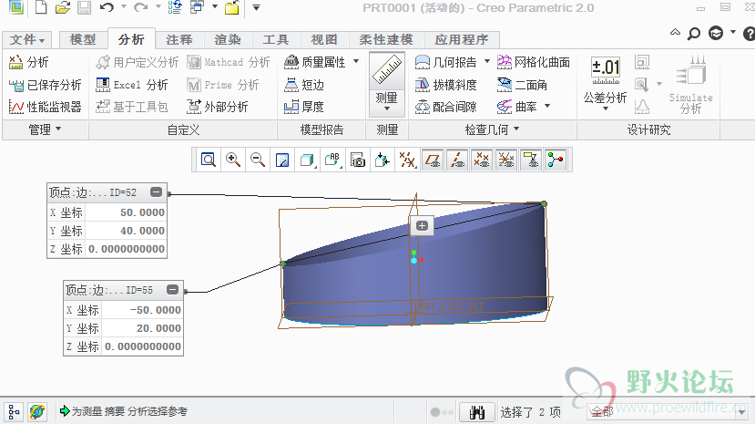

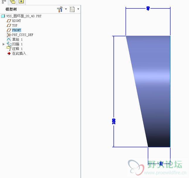

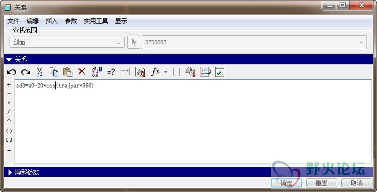

发表于 2014-2-28 18:45 | 显示全部楼层
以圆作为可变截面扫描的轨迹,截面画一根直线(直线的长度为d2),然后编辑关系式:d2=40-20*cos(trajpar*360),意思是说:让直线在绕扫描轨迹线扫描时,其长度从20开始变化,变化到40再变化到20。——这就是楼主的方法!
正确结果
正确结果
公式
公式
斜边沿正弦曲线变化的做法
斜边沿正弦曲线变化的做法

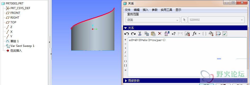

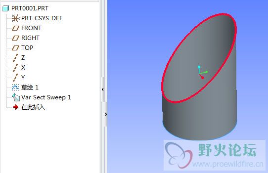

发表于 2014-3-1 12:52 | 显示全部楼层
献丑了,请高手指点!
prt0001.prt.rar (50.14 KB, 下载次数: 81)

 楼主| 发表于 2014-3-1 14:38 | 显示全部楼层
a1702934 发表于 2014-3-1 12:52
献丑了,请高手指点!

发表于 2014-3-3 08:06 | 显示全部楼层
献丑了,请高手指点!
解释一下,这个关系式的意思
