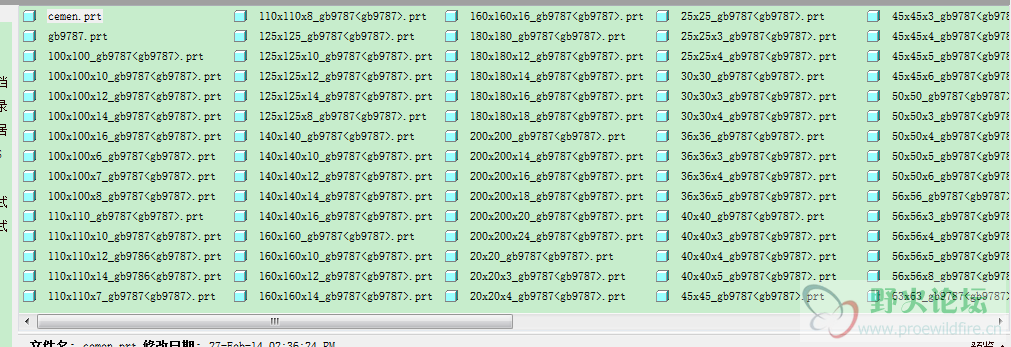

标准件调用后关闭重新打开,标准件在原来的文件夹内就乱了,见图,怎么可以使零件只显示自己调用的规格的而不是所有的都分开显示

如何使打开族表类零件后的零件再次打开只显示原始模型
http://www.proewildfire.cn/thread-1854-1-1.html

三楼正解
