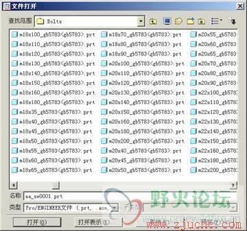

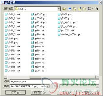

对于族表类零件,默认的设置情况下,当打开族表的某个成员即族表的实例后,会在以后检索零件时自动显示族表的实例,从而为查找零件带来难度。解决此问题的方法非常简单,只需要将config文件中的menu_show_instances选项设置为no,保存配置文件后关闭pro/e并重新启动.经过设置后打开族表只显示原始模型而不显示实例,可以减少查找实例零件的难度。
    下图分别为系统缺省配置下族表实例的显示方式和经过设置配置文件后的显示方式。
缺省:
设置后:
