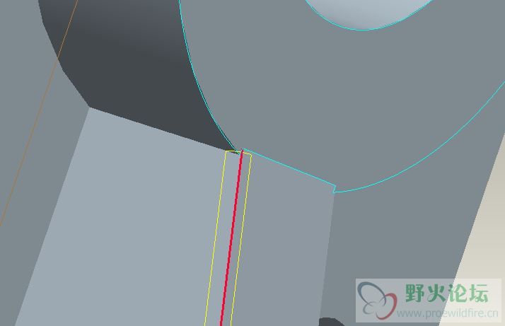

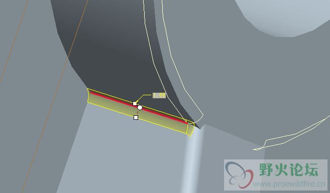

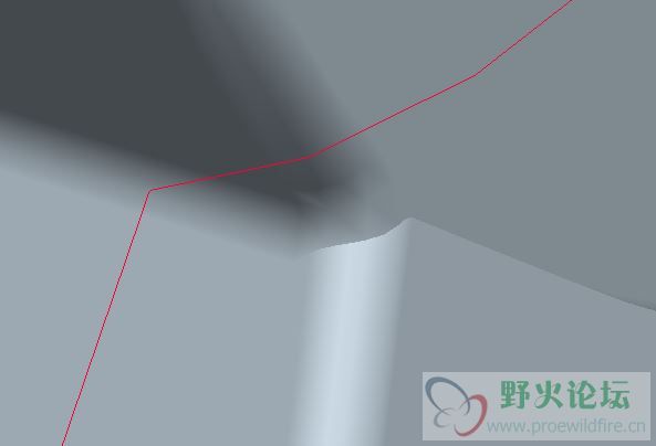

终于摸索出来怎么回事了,原来是倒角也有先后顺序,颠倒了就造成几何过渡无法构建。如图
先倒角
先倒角
后倒角
后倒角
最终结果
最终结果
