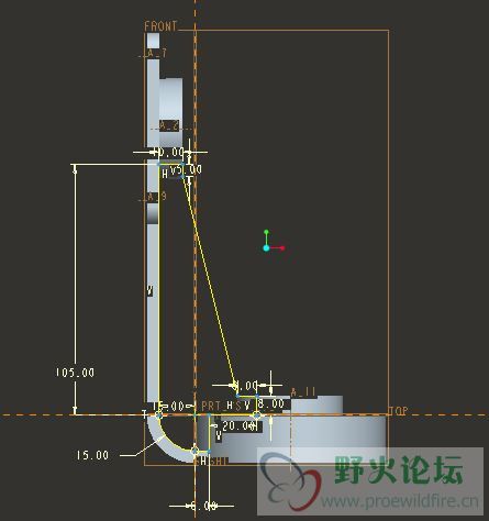

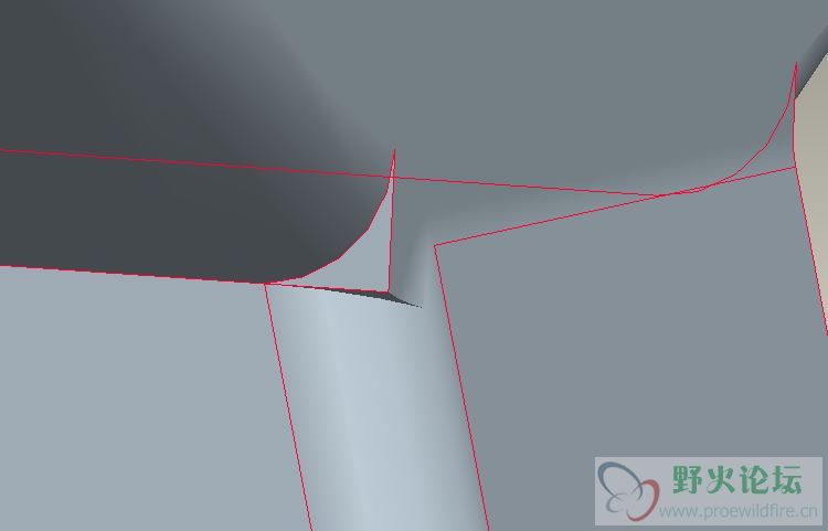

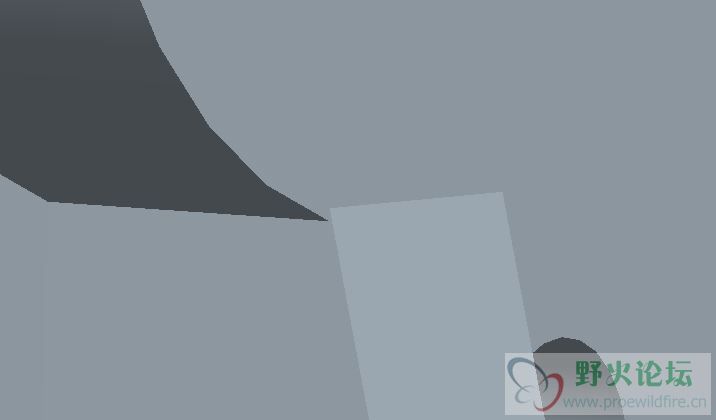

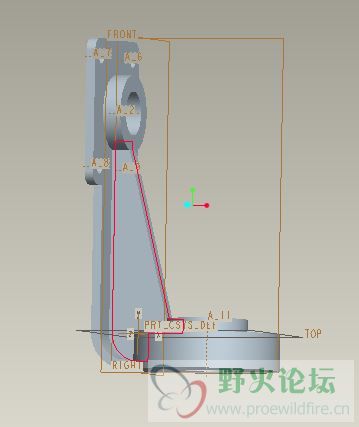

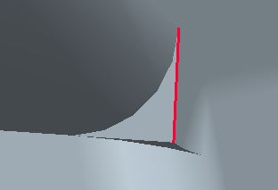

跟着教程学习PROE,在绘制完成后倒角时发现原来隐藏在实体内的线条漏出来了,刚开始学习,不知道要怎么处理掉,告诉我一个联系方式,我把附件发给你。
整体草绘图
整体草绘图
拉伸后
拉伸后
倒角前
倒角前
倒角后
倒角后
多出来的角
多出来的角

发表于 2014-2-26 11:31 | 显示全部楼层
没有选择好参照线,所以与圆弧干涉,导致多出来一个角

发表于 2014-2-26 11:39 | 显示全部楼层
有时倒圆角后会这样,可以尝试做面组将多余部分切除。

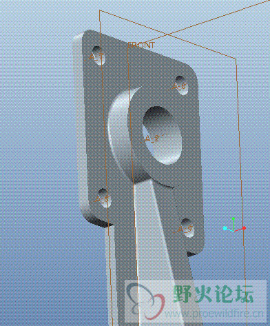

发表于 2014-2-26 13:58 | 显示全部楼层
楼主模型中的筋板是拉伸出来的(并且出界了),用轮廓筋特征就没这个怪相了,见下图。
