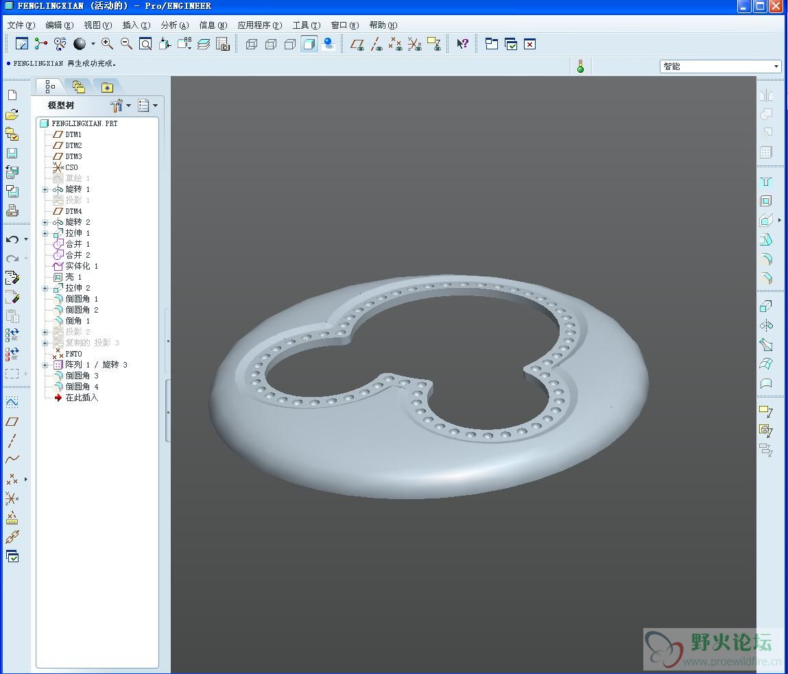

[求助] 怎么在曲面上延曲线阵列特征?

痴情的种子 发表于 2014-2-26 09:59
把prt传上给我,谢谢~  顺便问下你用的是哪个版本的proe?
公司文件都加密了,上传不了!我用的是Proe5.0的!

发表于 2014-2-26 10:30 | 显示全部楼层
这用的还是曲线阵列,前面部分参照4楼的!

发表于 2014-2-26 16:23 | 显示全部楼层
你的阵列图
fenglingxian.prt.zip
183.11 KB, 下载次数: 15
曲面阵列

 楼主| 发表于 2014-3-5 15:26 | 显示全部楼层
哈哈,谢谢~不过还可以省掉“复制的 投影3”和“点PNTO”省略掉喔
