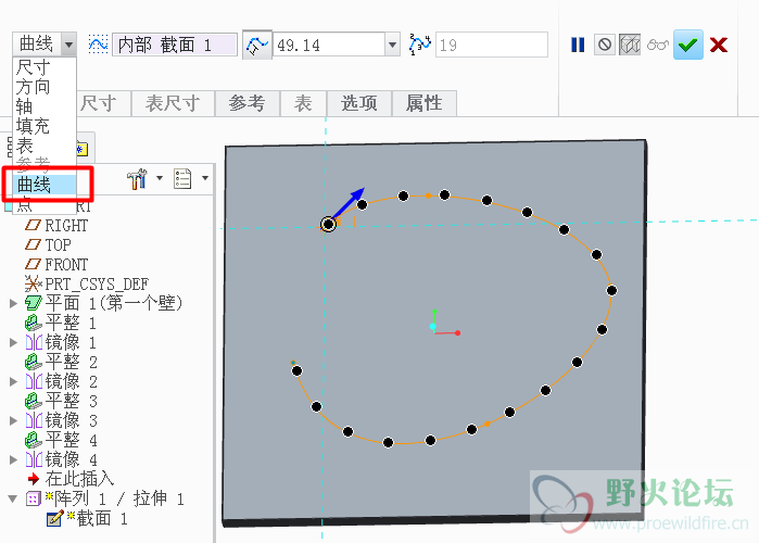

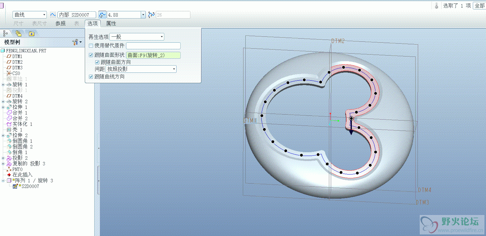

如图所示怎么在曲面上延蓝色的曲线(曲线是封闭的)阵列那个小圆呢?求求你们帮我解决下吧~

发表于 2014-2-25 12:53 | 显示全部楼层
   曲线阵列就可以啊!!!

发表于 2014-2-25 15:58 | 显示全部楼层
如图

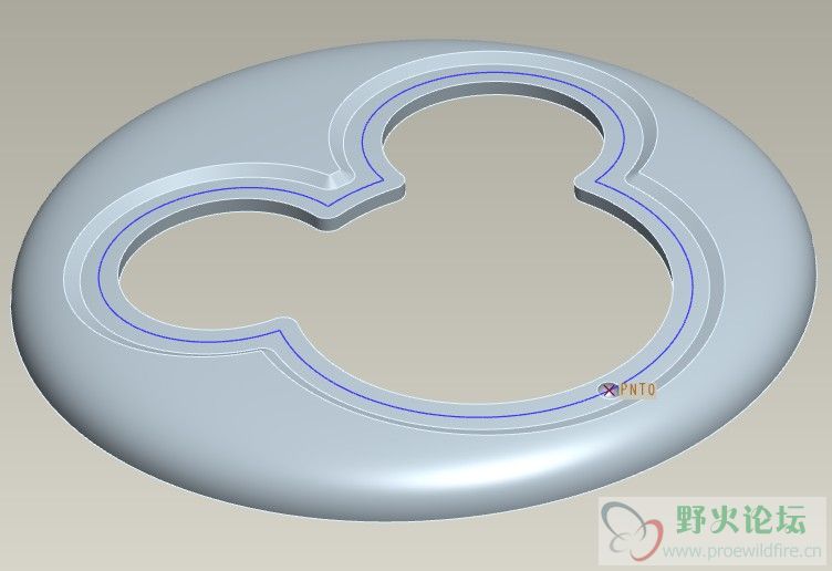

 楼主| 发表于 2014-2-25 20:48 | 显示全部楼层
你这是在平面上的曲线阵列,我要的是在曲面的上额~

发表于 2014-2-25 22:11 | 显示全部楼层
方法是一样的,你要实在学不会就把prt传上来。

 楼主| 发表于 2014-2-26 08:17 | 显示全部楼层
见附件

发表于 2014-2-26 08:30 | 显示全部楼层
尺寸阵列也行的啊。

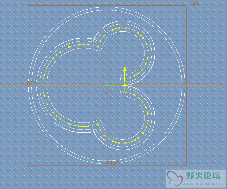

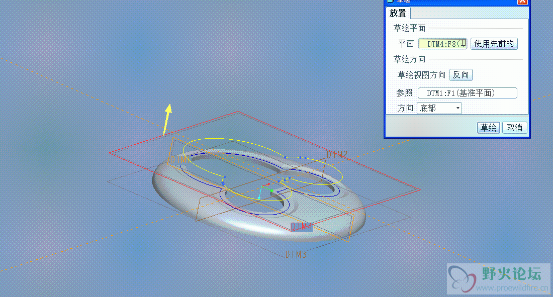

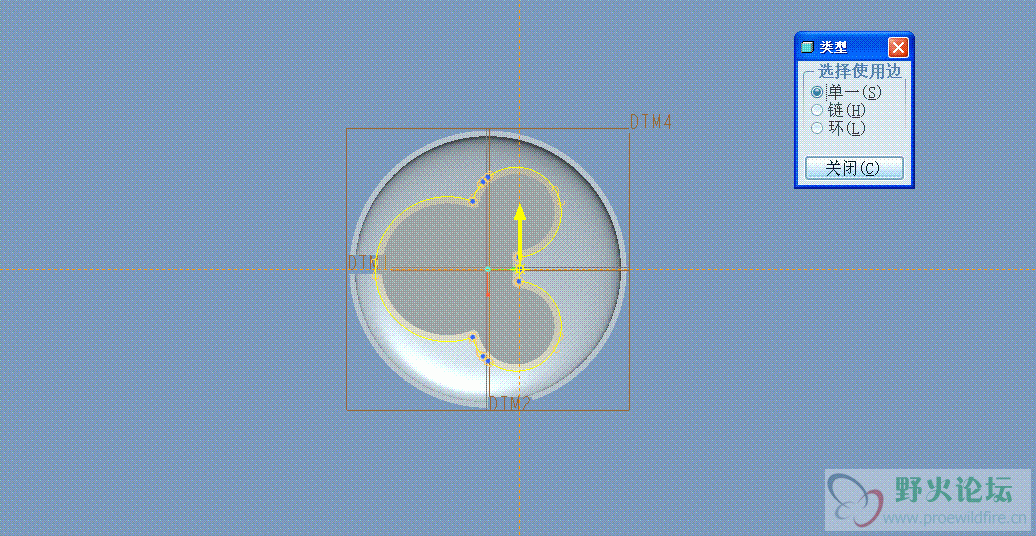

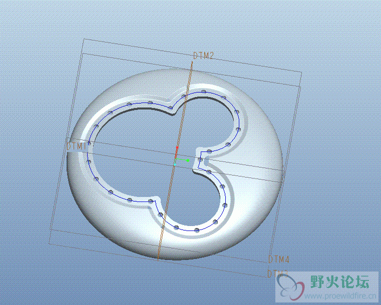

发表于 2014-2-26 09:45 | 显示全部楼层
