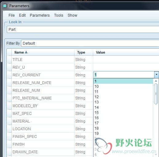

之前在别的区发过这个话题,貌似一直没人知道,特来此悬赏发帖,希望能得到高手的解答。http://www.proewildfire.cn/thread-118341-1-2.html
 楼主| 发表于 2014-2-25 11:52 | 显示全部楼层
如图所示,下拉式的参数值。

发表于 2014-3-11 07:47 | 显示全部楼层
受限数据
要在config.pro文件里面定义的
!受限制参数
restricted_val_definition C:\ptc\proe_stds\template\Params.lst
Params.lst文件内容如下:
ND_ParamDefArr_K01 = {
{ Name = 零部件类型
  Type = string
  Default = '设计零件'
  Enum = { '设计零件', '设计部件', '标准件','外购件','原材料'}
{ Name = 关重件程度
  Type = string
  Default = '一般(C)'
  Enum = {'关键(A)', '重要(B)', '一般(C)'}
{ Name = 产地
  Type = string
  Default = '中国'
  Enum = {'中国', '美国', '德国', '印度', '巴西', '其它'}

发表于 2015-6-13 21:52 | 显示全部楼层
我定义了怎么还是不行呀,字符串没问题,就是没下拉的

发表于 2018-11-19 17:02 | 显示全部楼层
我也是遇到同样状况。检查了很多遍,步骤没问题,效果出不来

发表于 2018-11-26 13:30 | 显示全部楼层
不要用复制粘贴的懒办法(文件内有很多空格和一些全角字符)
文件内容要自己录入,应该没问题的。
刚开始我也是复制粘贴的办法,
是通过不了的,一直提示格式有问题。
可以参照我刚编辑的一个帖子。

发表于 2018-11-26 16:36 | 显示全部楼层
谢谢了,已经解决
