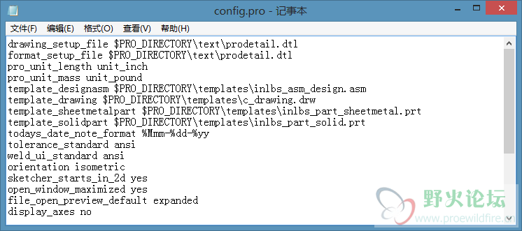

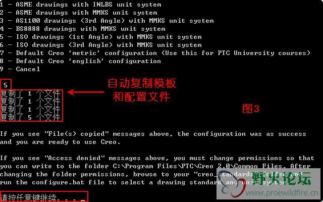

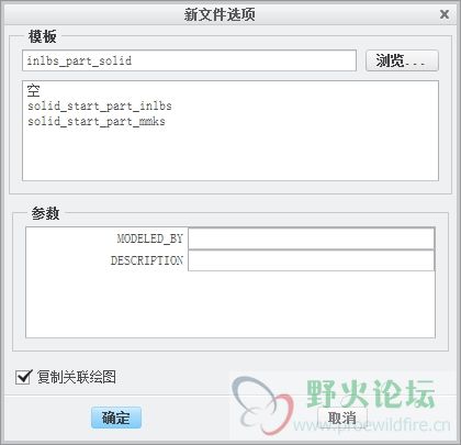

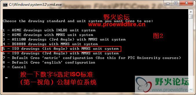

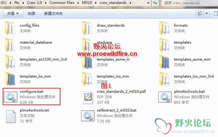

请教一个问题,新建零件的时候,creo2.0默认的是英制单位,我想修改为默认公制单位。所以,我按照老大的方法操作之后,出现了以下问题,请问如何解决啊?
【Creo 2.0 Parametric 配置系统单位制和绘图标准的新方法 】http://www.proewildfire.cn/thread-88714-1-1.html
新建零件时,模板少了很多,没有公制的了
新建零件时,模板少了很多,没有公制的了
config.pro里也可以看到,没有相应的公制模板了
老大的方法
老大的方法
老大的方法
老大的方法

 楼主| 发表于 2014-2-23 20:47 | 显示全部楼层
难道是我配置错误了么

发表于 2014-2-23 21:15 | 显示全部楼层
新建零件还需要什么模板呢, mmks 不是你需要的吗

 楼主| 发表于 2014-2-23 21:55 | 显示全部楼层
哦,是这样啊,明白了,谢谢老大指点哈!
