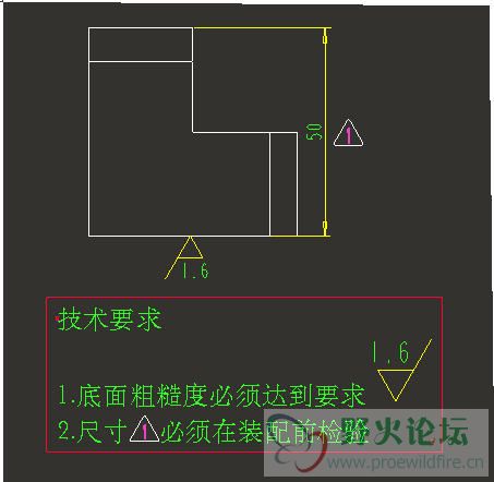

发表于 2008-9-25 14:15 | 显示全部楼层
31358302 + 1
242
266
发表于 2008-9-25 16:54 | 显示全部楼层
惭愧!向各位学习

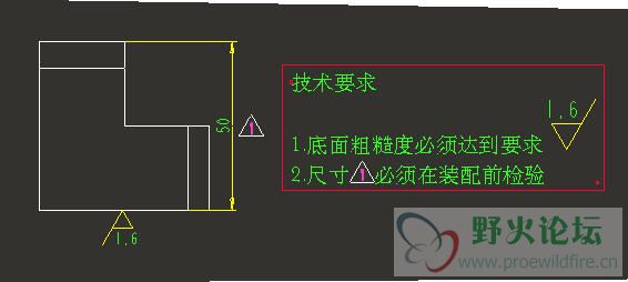

 楼主| 发表于 2008-9-25 19:16 | 显示全部楼层
这个练习本意是要大家用注释来引用符号的
也就是说符号和注释是一体的,注释移动符号一起移动
部分朋友未将注释点红,不能确定是否正确
不要用注释留空后放符号的方法做,否则就没意义了
看来这题没出好,很多有混水摸鱼的嫌疑哦!
[ 本帖最后由 31358302 于 2008-9-25 19:28 编辑 ]
我不是版主,只是一个学习者。
多看贴、多思考、多尝试、多实践,问题的答案就在自己手中……

发表于 2008-9-25 20:59 | 显示全部楼层
这道题就是按你的要求点红也不能看到注释与符号能否一起移动的,这次就照顾一下朋友们算了

 楼主| 发表于 2008-9-25 21:02 | 显示全部楼层
如果是框选全部的话,就一目了然

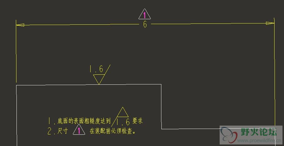

发表于 2008-9-26 03:06 | 显示全部楼层
好像看到这个帖子有点迟了,不过也做个吧
