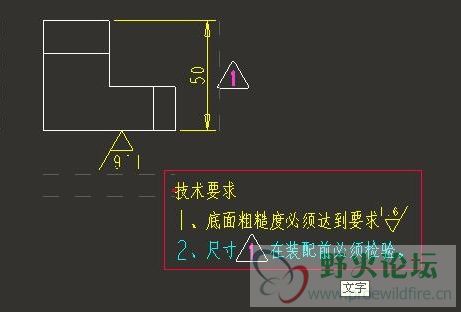

见附图,写出带符号的注释
要求:
1、至少带2个符号,粗糙度用系统自带符号或自制符号均可
2、三角标志符号,附件中提供下载,可直接使用,版本为3.0
   也可以到下面帖子下载(版本为4.0)
   http://www.proewildfire.cn/forum.php?mod=viewthread&tid=10845&highlight=%B7%FB%BA%C5
3、按要求做出后,把注释点红,上传图片即可
4、加威望2分

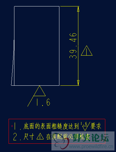

发表于 2008-9-21 20:03 | 显示全部楼层
just try!~~
两个符号大小还不大会调整,请指教!~~

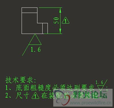

发表于 2008-9-21 22:47 | 显示全部楼层
我做了一个可否加分呀

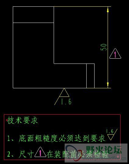

发表于 2008-9-22 07:50 | 显示全部楼层
我也来凑个热闹、哈哈

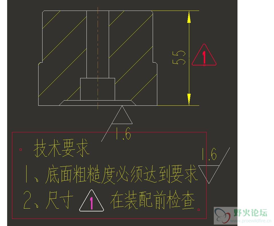

发表于 2008-9-22 08:47 | 显示全部楼层
也练练
[ 本帖最后由 huqy168 于 2008-9-22 08:58 编辑 ]

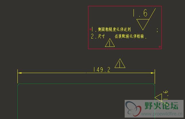

发表于 2008-9-22 09:11 | 显示全部楼层
注释练习05(加分题,截止到08-09-25)
见图片,要记住加分哟!
