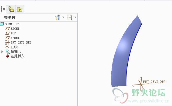

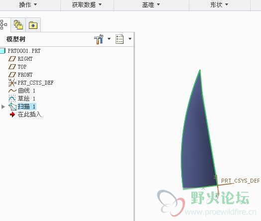

[求助] 想创建一个绕曲线扭转扫描的曲面,有问题求助

 楼主| 发表于 2014-2-21 15:54 | 显示全部楼层
sdgdjgb 发表于 2014-2-21 15:46
写出方程曲线来。。看一下。
r=50
theta=-t*90
z=t*200
为什么我创建的就是不会绕曲面扭转呢?在截面关系的方程和你的一样,sd#=trajpar*90.

 楼主| 发表于 2014-2-21 16:12 | 显示全部楼层
yunyu8017 发表于 2014-2-21 16:08
估计是你没有定义你设的参数吧!不是光写个议程就可以的。
定义了啊,允许截面扭转那个,还有恒定法向,参考基准 面也弄了,现在是用了方程之后曲面只倾斜,不旋转.

发表于 2014-2-21 16:38 | 显示全部楼层
这样做才行。
005.jpg 扫描.prt.zip (23.24 KB, 下载次数: 3)

 楼主| 发表于 2014-2-21 17:38 | 显示全部楼层
能不能以方程曲线为路径,扫描一个曲面,曲面的路径是变化的,也就是说曲线在曲面的中心,而不是参考边。
50
57
 楼主| 发表于 2014-2-21 17:39 | 显示全部楼层
就是你上一个发给我的就是正确的,只是把那个路径改成曲线

发表于 2014-2-22 08:46 | 显示全部楼层
QQ截图20140222084310.jpg ssmm.prt.zip (22.17 KB, 下载次数: 2)
