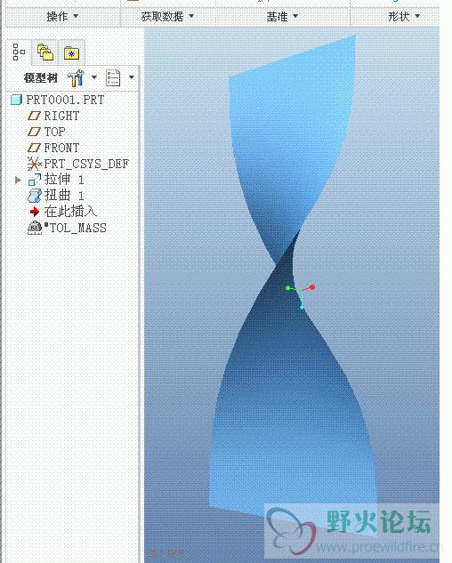

今天工作,要画一个螺旋轨道,是九十度扭转,也就是说从竖直的线段扭转成水平的,从而创建一个曲面,但是就是扭转不了,所以想请教大家。
扫描参数也修改了,围绕路径恒定法向,允许截面扭转,还是不行。看图·····

发表于 2014-2-20 20:21 | 显示全部楼层
这样的吗?

发表于 2014-2-21 08:04 | 显示全部楼层
是不是这样啊?
扫描_90度.prt.zip (22.57 KB, 下载次数: 27) 40221.JPG

 楼主| 发表于 2014-2-21 08:25 | 显示全部楼层
是啊是啊,就是这样,嘿嘿,多谢了。

发表于 2014-2-21 09:15 | 显示全部楼层
用《螺旋扫描》更简单。。。
螺旋扫描.prt.zip (22.13 KB, 下载次数: 27)

 楼主| 发表于 2014-2-21 12:59 | 显示全部楼层
sdgdjgb 发表于 2014-2-21 08:04
小弟愚钝,按照你的图纸做的还是旋转不了,关系也弄了,sd#=trajpar*90图形还是直的,只不过是以曲线为基准倾斜了,想知道问题在那儿?
