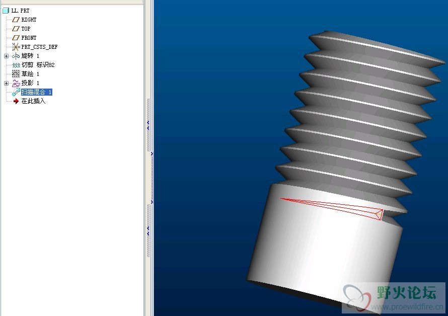

回楼上的,你的办法就是我说的偷懒的方法。
退刀槽很长,不入“收尾法(复杂)”里来的好看、干脆。不过对于像我这样水平还不高的人来说确是个解决之道。

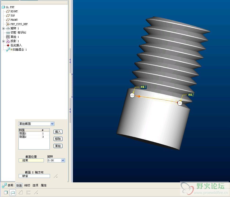

请问我做出来的收尾为什么没有被切去呢?收尾时两个截面的选择不大明白,请指教!谢谢啊

这里怎么做  请各位指点下

“我的话题”里我发表的帖子只显示一页,以至于以前发过哪些帖子都不知道了,找起来真麻烦。
不知道你为什么要用扫描混合来做?
