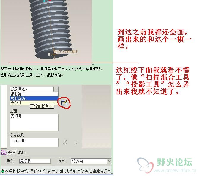

我在论坛上下了个画螺纹的教程,只能学到一半,接下来就不会了,请高手详细说明一下。
顺便问个问题:这个论坛有没有站内搜索引擎?就是可以直接输入问题搜答案的,像百度似的,而不是用标签找。
我用的是PROE4.0。

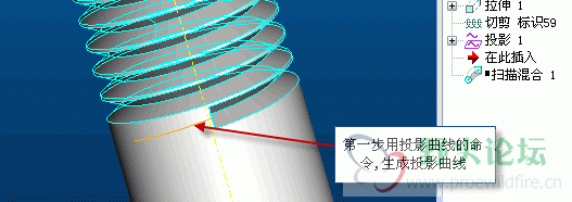

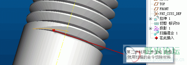

我刚做了一下,4.0的版本与教程中的版本用户界面不同了,你主要是找不到投影线的步骤,下面是我的做法

发表于 2008-9-23 15:18 | 显示全部楼层
你用这种方法试试,如还是不行的话跟贴说明
