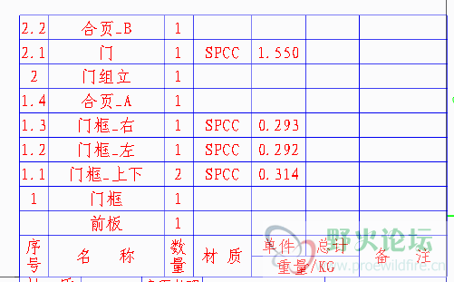

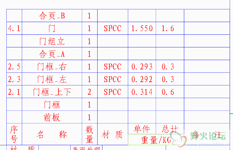

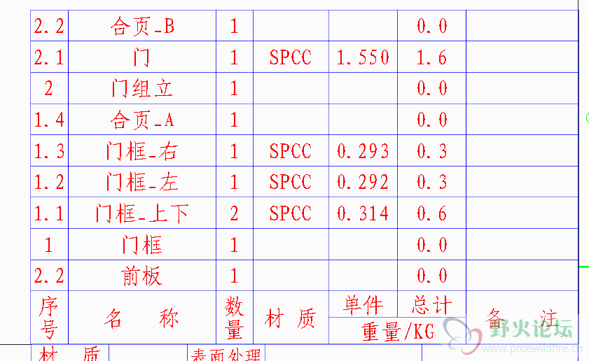

当明细表里有 零件的 总重量时 ,序号就显示的不正常 。
我找到了原因是 关系 里的 , totalmass=rpt_qty*asm_mbr_cmass 关系式 ,
这和 IF 语句 有什么冲突 ?不理解 。。。
第一个图是 删除了总重量 的参数,序号显示就正常 。。。
关键问题在哪里??
求解。。。。
格式文件 。。。
关系。。。

 楼主| 发表于 2014-2-18 14:01 | 显示全部楼层
引火虫 发表于 2014-2-18 13:20
这段代码原本来自于孤峰,
不知是哪个转到这里,却少了一段,
你对比一下:
OK ,谢谢 ,我先试试
头像被屏蔽
128
154
发表于 2014-2-18 14:09 | 显示全部楼层
419
523
 楼主| 发表于 2014-2-18 14:10 | 显示全部楼层
这段代码原本来自于孤峰,
不知是哪个转到这里,却少了一段,
你对比一下:
已解决 再次感谢。。。

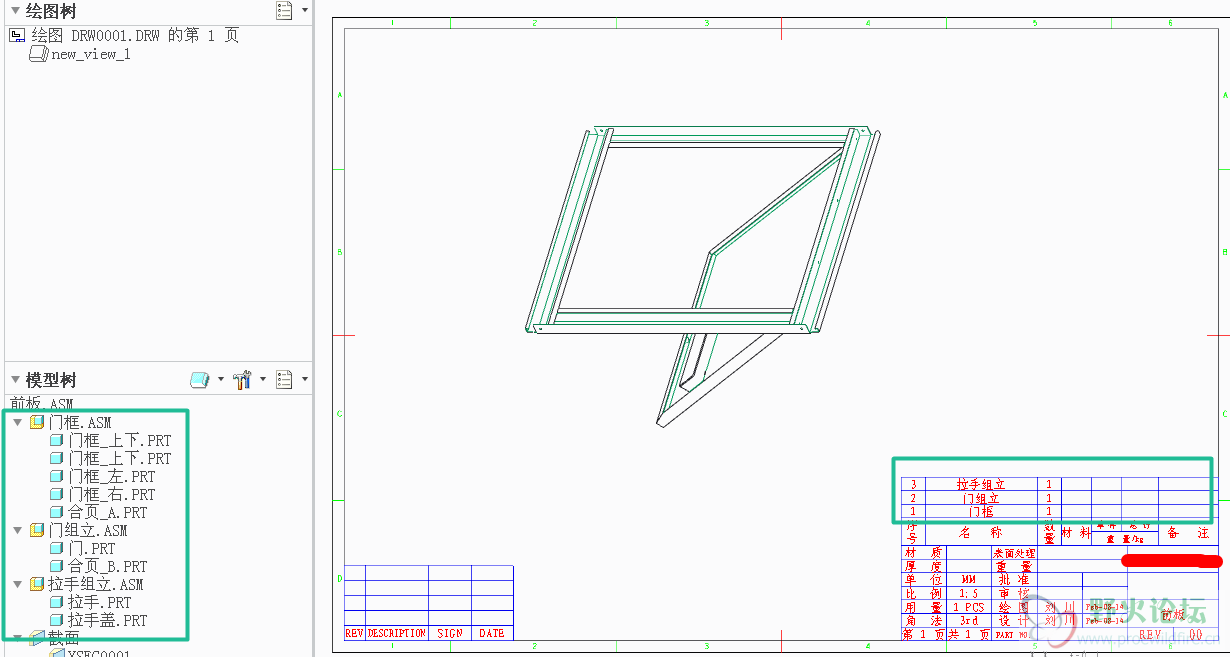

 楼主| 发表于 2014-2-18 14:17 | 显示全部楼层
引火虫 发表于 2014-2-18 14:09
这段代码有一个缺点:
当一级和二级不在一个重复区域里面时,
二级前面不显示一级的序号
那你有更好的代码 或者 解决方法么?
关于BOM现实所有零件的。。。
我还经常遇到,总的装配 序号显示 最顶的那个序号 ,有办法解决么 。。
