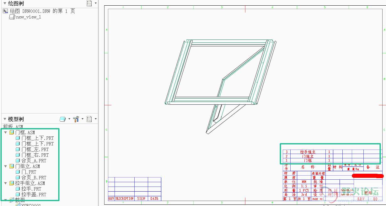

如何在图框中显示所有子零件 而不是子装配

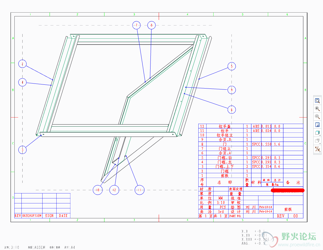

发表于 2014-2-8 20:14 | 显示全部楼层
明细表的话重复区域属性里设置成递归

 楼主| 发表于 2014-2-10 12:38 | 显示全部楼层
野火 发表于 2014-2-8 20:14
明细表的话重复区域属性里设置成递归
谢谢!!版主很厉害。
只是不太理想,明细表里组立的名称,
这不是我想要的。
也可以凑合用。

发表于 2014-2-10 14:39 | 显示全部楼层
190
258
发表于 2014-2-13 14:41 | 显示全部楼层
如果不要组件在明细表中显示,就要在重复区域中添加过滤器,使用如下关系将组件排除
&asm.mbr.type != assembly
240
283
发表于 2014-8-12 16:40 | 显示全部楼层
递归证实是可行的
247
304
发表于 2014-8-12 17:31 | 显示全部楼层
老大就是厉害,一语中的
发表于 2014-8-21 12:05 | 显示全部楼层
在“表”任务栏下,点击“重复区域”,在弹出的“菜单管理器”中,选择“直接/递归项”,
这时候注意,在“递归项”下拉菜单中,如果直接选择“递归”,所有的子装配项都会显示出来,如果点选表格中的某一项,只会显示你所点击的这个子装配,
要是不想显示子装配上一级的总装配(比如你BOM表中的“2,门框”,这个一行不想显示),可以点击“过滤器”,选择表,点击“按项”,在表格中点击你不想显示的总装配(比如你BOM表格中的“2,门框”,),这样就能把总装配隐藏掉了
