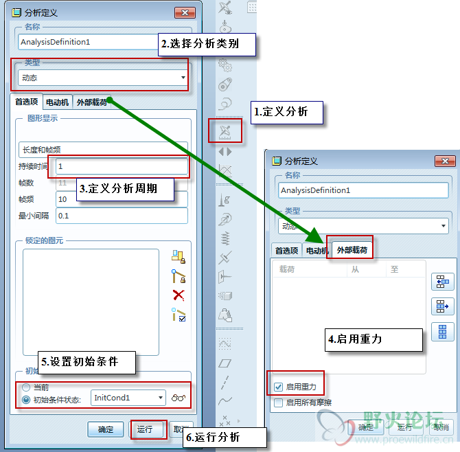

3.        进入机构模块,设置重力,设置正确的方向
4.        设置初始条件,将快照1作为分析时的初始状态
5.        创建一个测量,使用球得中心的基准点,作为速度的测量点
6.        定义分析后运行

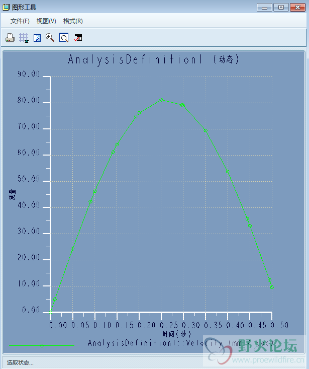

7.        查看分析结果,观察到,一秒内产不多完成了3/4个周期.(我这里对于一个周期的概念是小球做一个完整的往复运动,即从速度为零(摆角为10度时),到速度最大值(摆角为零)的过程中,小球运行了1/4个周期,即0.25秒)

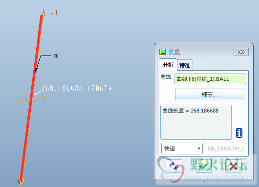

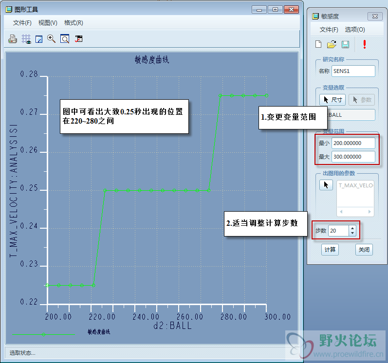

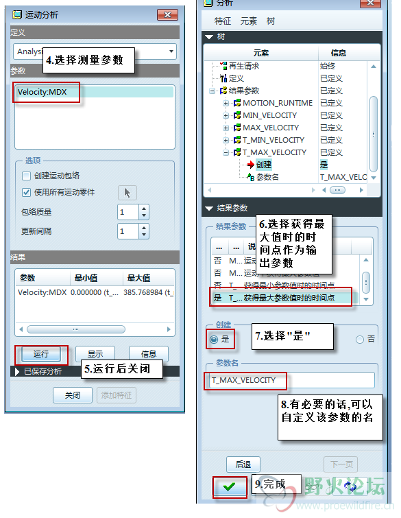

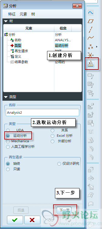

8.        回到标准模式,创建分析特征,获取参数
9.        执行敏感度分析,确定摆长和周期的关系,并得出摆长的大致范围
10.        结果不理想,变更变量范围重新分析
11.        执行可行性分析

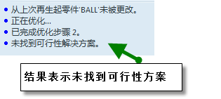

12.结果未找到

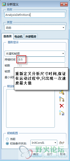

13.        分析原因,以下解释只是我觉得的原因,可能还有别的原因,我不清楚,希望高手都解答.

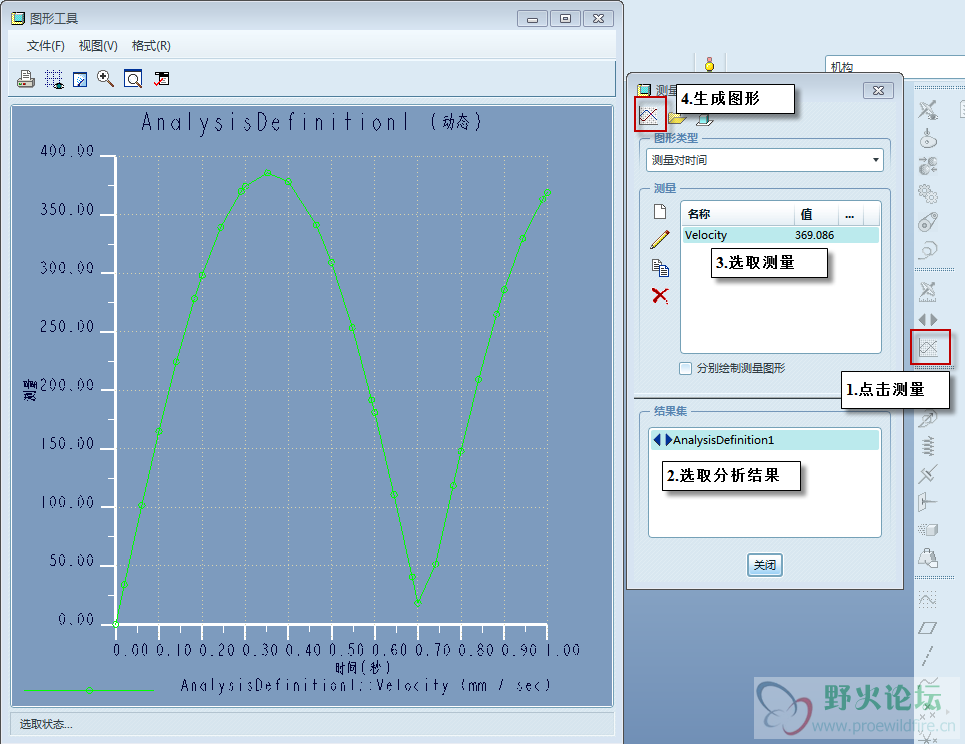

因为在第一次执行动态分析的结果来看,当摆长变更到一个合适的尺寸后,在一秒内会完成一个完整的摆动周期.即在下图中会出现两个波峰.也就是说会在两个时间点出项速度达到最大值的情况.这样会造成在计算是出错.

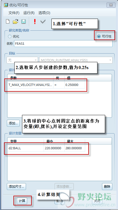

14.        修复错误,调整动态分析的运行时间
15.        重新运行可行性分析
16.        找到可行性方案
17.        查看结果并验证

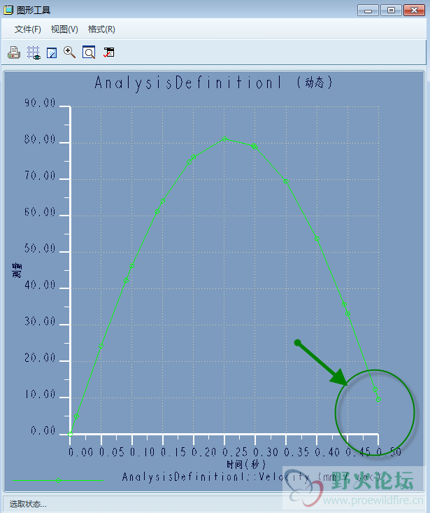

190

有两点要说明
1.        从步骤10的图中可以看出,在220~280之间,所有的值都可能是正确的解,这里可能的原因是计算的精度和计算步数造成的
2.        最后的结果中,整个图像也不完整,右下角的缺口表示速度没有回到零.即,还没有完成半个周期.这里的原因可能也是由于计算步数不够造成的精度问题
对于以上两点问题,我还会再研究,以便达到理想的效果.
